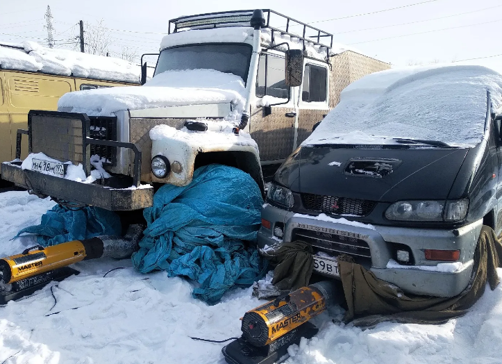

Также можно Тэн встроить и в поддон машины.
Хорошее тепло дают прожекторы ПКН,  подсунул под поддон на часок, отходит и масло и сам блок.

ПЖД рулит,на камазах с завода ставят. Греет тосол,выхлопную направляешь на поддон,подогревает и масло,никакой розетки не надо. Заведёшь и в 30 и в 40 мороза.
