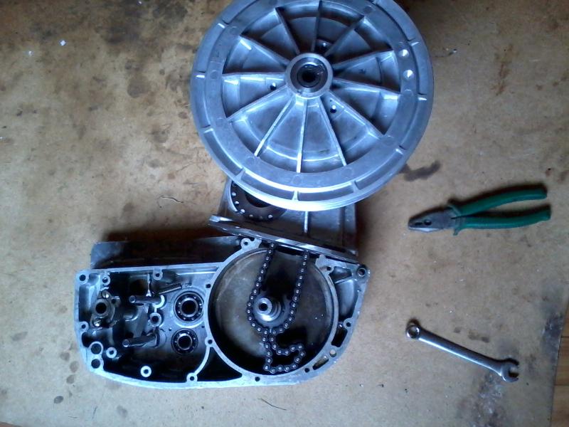

Одно время у меня Лифан 15 л.с. был соединён с корпусом Планеты.У Планеты нет задней скорости, поэтому пришлось ставить реверс-редуктор от Бурана вместо цилиндра. Так же самодельный вал вместо КВ. На фото хорошо видно.
