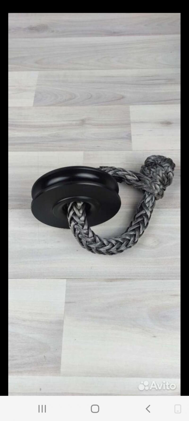

Да, там пусто, отсюда и был первоначальный посыл, вставить туда пенопласт типа как на фото

Пенопласт воду набирает.
Но, если он постоянно в воде. Да и разные они. Тип, плотность. ....
 В лодке его использовать не вариант.
А если на вездеходе 30 минут в воде/неделю на суше , думаю ничего с ним не будет, если ультрафиолета не боится.
Хуже не будет, думаю.
Может снаружи чем обработать??

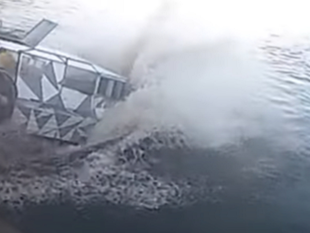

поможет только в ситуации, когда носом вошел например , под большим углом...
Под большим углом не поможет . Правда уменя скоростя движения другие , но и углы не хилые попадают . Если нарвусь на уклон больше 20 градусов  на скорости в 20 кмч , мне капут . Тут 15х15 . Стекла и переборка выдержали насухо .
