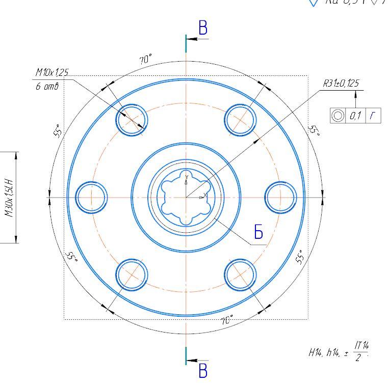

Камрады , нужны размеры по отверстиями на маховик ВАЗ. Клиент просит выточить втулки. Возникло сомнения в его рисунке.

К маховику надо втулку шпоночную изготовить . Какой ВАЗ не знаю , уточню , там через 55 градусов видимо 6 отверстий .
Там отверстий 6шт расположены не равномерно по кругу,можно установить только в одном положении. Классика и переднеприводный имеет разный диаметр расположения отверстий а центральное отверстие одинаковое.

Меня смущает рисунок клиента , вот уточнить хочу а не играть в глухие телефоны .

уточнил , 2108
21083

Василий , спасибо . А угловых размеров нет ? Отверстия по три сгруппированы .
Есть какой то  но я ему не верю .
Это точно не 08. Венец не с той стороны и у 08 нет штифтов для центрации сцепления. Возможно на картинке москвичевский

Думал уже обсуждали...
https://pnevmohod.ru/forum/index.php?topic=1329.0
Ан, нет, не нашел...
Тогда вот, сканы с чертежа:
