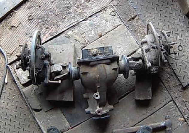

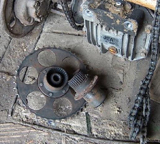

Воможно ли такое ? Или все таки лучше заварить диф ?
И подмывает спросить чо за редуктор ? На ощупь за один оборот три и немножко , похоже что цефири обозначают передаток .

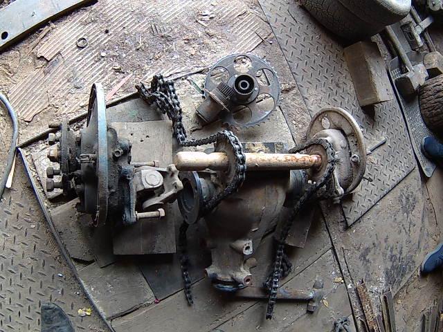

Цепь там лежит не та , просто для наглядности . Считаю что на разрыв (если дифер не помошник ) чуть более полторы тонны . Планируется тихоходный культиватор глубокого внедрения .
Тараканы голову прогрызли на сквозь . Вероятно кто то делал и в итоге отказался .
Отказался из за массового внедрения не штампованного а сурьезного железа ?
Оно не работает по причине ....... ? Тут я туп как пробка и ничего в сельском хоз. не понимаю . Не в ту сторону учился а теперь поздно .
Скорее всего дизель какой-то. у них оборотов меньше, поэтому и ПЧ маленькое
задний Митсубиси RVR. на большинстве японцев задние редуктора с малым ПЧ, ибо отбор идёт от раздатки на КПП, которая изначально была только переднеприводной.
раздельные тормоза не проще сделать?

Давно видел на самодельном тракторе такую блокировку на заднем мосту,цепную ,фотки потерялись ,думаю имеет право на жизнь, только сложнее чем заварка дифа.

У меня на квадрике (на базе ИЖ-56) блокировка дифференциала так сделана. Диференциаал от ВАЗ 2101, вместо шестрени - звездочки, на полуосях шлицы удлиненные, на посадочные подшипников приварены переходные кольца под бОльший диаметр подшипника, на одном кольце зубцы полумуфты, вторая полумуфта передвигается по шлицам полуоси. Если ввести в зацепление полумуфты, диффиренциал блокируется. Корпус Дифференциала закрыт консервной банкой, куда заложена смесь литола с трансмисионным маслом.
