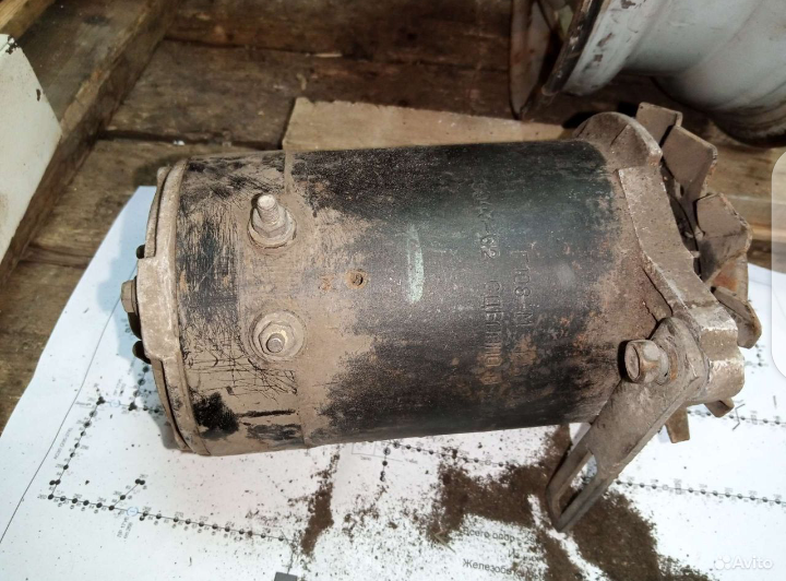

понял... спасибо....а не скажете что за генератор штатный на мотоколясках стоял? в инете что то не могу инфу найти...
С которой я имел дела, стоял древний, постоянного тока. А так любой, покомпактнее.
Г-108,  модификация буквой ещё обозначалась,.
ЭУР на вездеход переломку
« Ответ #16 : Января 15, 2023, 23:06:47 pm »
Валяется тоже такой. Лучше поставить от жигуленка, с запасом.
 Так он стоял, родной
