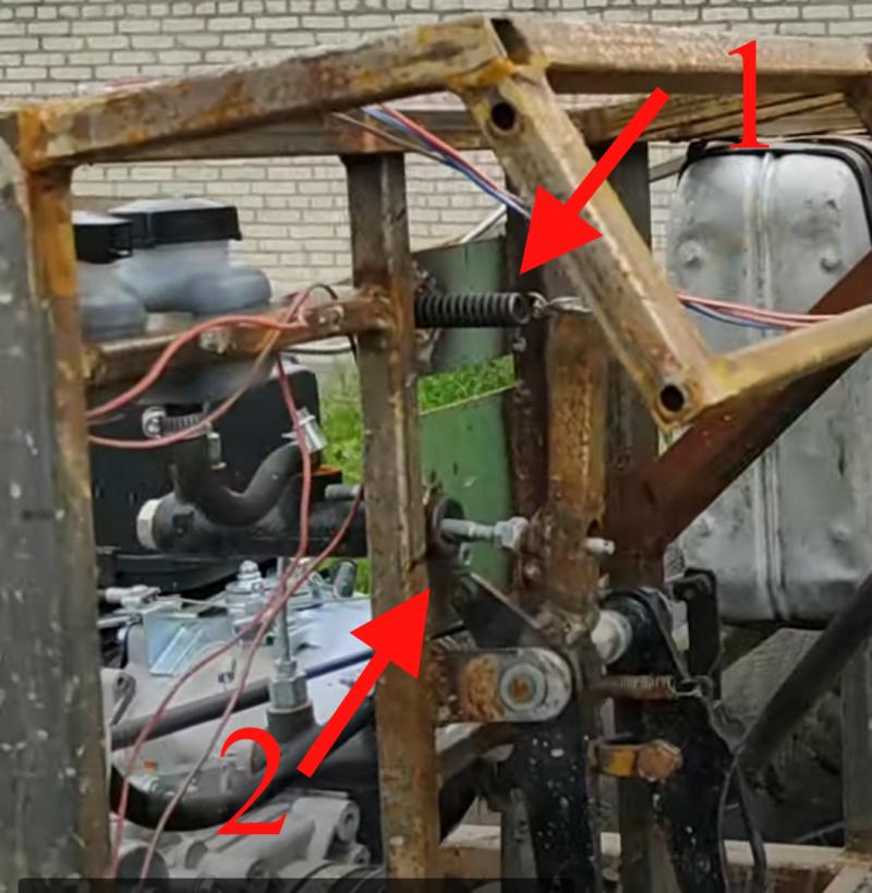

В общем суппорт оки тут работает на постоянный зажим диска и педалью сцепления диск освобождают от постоянного зажима суппортом.
Да, пересмотрел видео как устроен привод сцепления
Пружина 1 постоянно сжимает тормозную жидкость в цилиндре и тем самым зажимает тормозной диск.
На конце педали похоже приварена вилка 2, которая отводит поршень и освобождает тормозной диск.
На сколько видно из видео, каракат поехал, а диск еще продолжает вращаться - замедленная реакция сцепления из-за перетока тормозной жидкости и площадь тормозных накладок невелика по сравнению с обычным диском сцепления. Но может и хватает раз ездят, под сильной нагрузкой надо смотреть. По мне так ленточный тормоз с механическим приводом тут был бы надежней.
  • Сообщений: 4247
Ну вот теперь понятно стало как устроена педаль сцепления,в видео что это как то и не разглядел.
