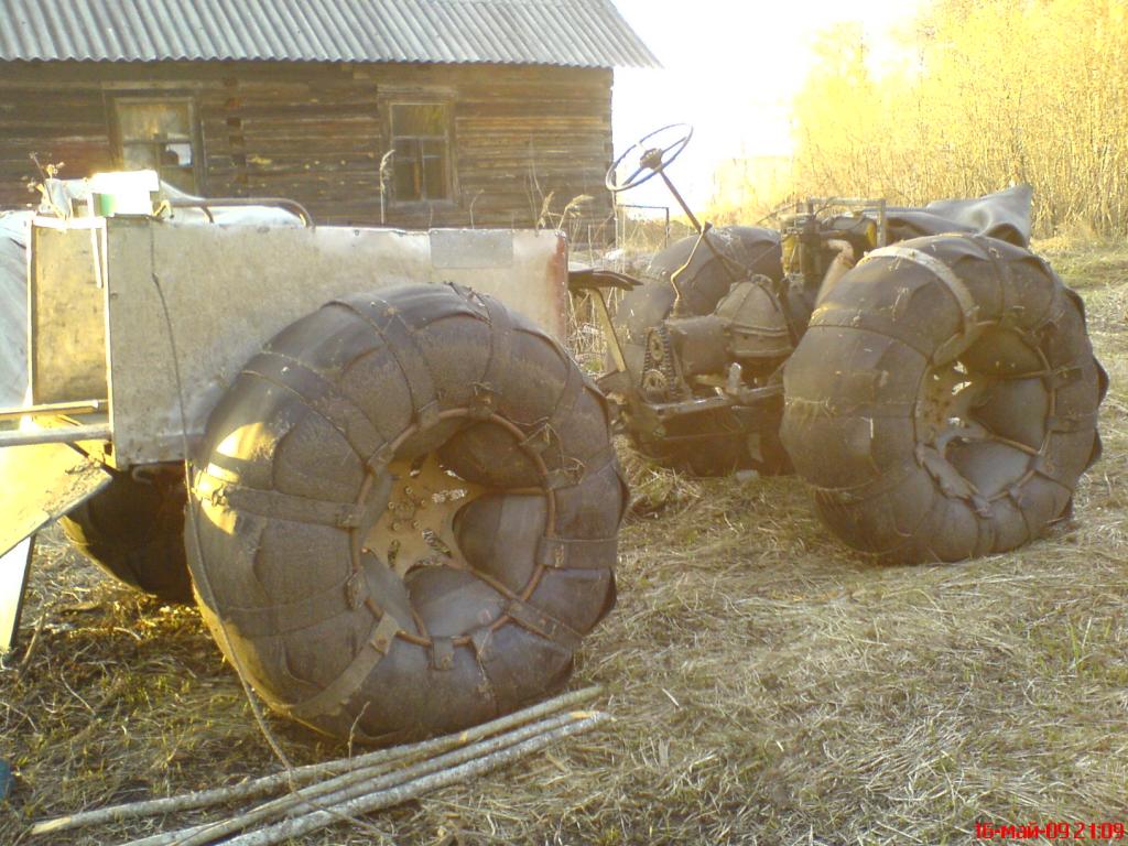

Просто зрителем хотелось бы побывать,посмотреть,пощупать разную технику,а на технике такую даль ехать нет желания,такой рукав судьбы и не один у меня и недалеко от дома есть,ещо и по круче будут,торфяники глубиной до двух метров,разбитые ГТС,с торчящими корнями от деревьев,о которые порвать шины можно на раз,два.
Чтоб ездить по таким тофяникам,самое главное это минимальный вес вездехода,и минимальная устойчивая скорость,достаточная мощность двигателя,достаточно крепкую трансмиссию.мягкие и эластичные и лёгкие шины,что противоречивые факторы,мы раньше чтоб ездить по таким гиблым местам,на лето снимали с каракатов всё что считали нам ненужное летом,моторы работали от магнет,значит акумулятор,генератор,фары,крылья,капоты и прочяя херня на лето снималась,чтоб хоть как то облегчить каракат,да и сами каракаты были очень лёгкие,места где на них тогда ездили,на нынешних туда уже нет желания соватся,каракаты были очень лёгкие,человек взявшись за колесо свободно ставил его на чурку,даже домкратов с собой не возили,лишний вес.
Это верх вездеходности на промежуточных дисках- резине!

Сейчас жалею, что поставил на закрытые с бедлоком  0*)
  • Сообщений: 4247
« Ответ #344 : Сентября 19, 2023, 21:28:11 pm »
Так закрытые с бедлоком, мне так больше по душе,изначально это были камерные колёса с бандажом из транспортёрной ленты,потом когда в колхозах кончились халявные камеры, стали резать покрышки и прилаживать на старые диски.
Почему?
  • Сообщений: 5093
« Ответ #346 : Сентября 19, 2023, 21:38:36 pm »
Из за камерности .
