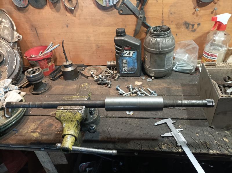

Удлинить привод
« : Сентября 11, 2022, 19:12:19 pm »
Приветствую всех нужно удлинить палку привода. Это привод Оки, он идёт на раздатку нивы. Сделали мне такую муфту, 40мм в диаметре и отверстия посадочные глубиной 40мм. Другого ничего нет. Вопрос такой: как варить? Боюсь сильно ослабить палку.

Удлинить привод
« Ответ #1 : Сентября 11, 2022, 20:33:51 pm »
 По торцам не варить однозначно! Я делал так - просверлить отверстия во втулке по два на каждую палку и проварить в отверстиях.

Удлинить привод
« Ответ #2 : Сентября 11, 2022, 20:39:43 pm »
мне кажется стоит изменить конструкцию,заменить на карданный вал,если возможно.Железяка массой в несколько килограмм на середине почти.Какие обороты у вас на этом валу?

« Ответ #3 : Сентября 11, 2022, 20:48:43 pm »
Если варить эту конструкцию , то на электрозаклепках . Хотя бы по 4 отверстия через 90 градусов на каждой палке . Хотя я бы втулку подлинней использовал и заклепок больше , соответственно . Приносили давненько от какой то Ауди палку пополам ломаную . Трубу взял 12Х1МФ завтулил и проварил , так и ездили несколько лет , пока не продали .

« Ответ #4 : Сентября 11, 2022, 20:52:53 pm »
Согласно теории ее следовало бы посадить на горячее т.е. точить с натягом и сажать в разлгретом виде
И да, варить на электрозаклепках.

« Ответ #5 : Сентября 11, 2022, 21:27:07 pm »
Согласно теории
Согласно смычке теории и практики длина сопряжения 20-25мм и натяг 0.08-0.1 и горячая сборка. Варить не надо, наружный ф втулки правильный

« Ответ #6 : Сентября 11, 2022, 21:49:31 pm »
Посмотри на длинную палку 08/09 ,она из трубы,и вопросы отпадут. -hi-

« Ответ #7 : Сентября 11, 2022, 21:57:55 pm »
На длинной палке юбка у концов привода, забыл?

« Ответ #8 : Сентября 11, 2022, 22:05:28 pm »
Чтоб не каждый раз бегать за рыбкой в горячих соединениях с натягом накидал штучку, себе в Эксель задуть и можно узнавать температуру нагрева втулки. Натяг 0,1 достаточен, длина от 1Ф вала и много не надо то ещё собрать не успеешь. После сборки сразу в воду, надо поспешать так что лучше вдвоём. Приветствуется освобождение на краях втулки.
Це для привода Оки и 60 кгс*м, тут уже под вопросом шлицевые, у меня их свернуло а соединению хоть хны
Вечно тороплюсь, диаметр вала 19 мм и чистота проточки как можно лучше, отверстия втулки тоже

Удлинить привод
« Ответ #9 : Сентября 11, 2022, 23:12:46 pm »
Была тема про сварку полуосей. В данном случае -- провернёт.
  Согласно какой теории ?
Согласно какой теории и практики ? Минимальное 1.5 Ф от полуоси.

« Ответ #10 : Сентября 11, 2022, 23:14:39 pm »
Ну... могет быть и так
А если поизучать посерьезнее - получить прочность равную обычной заводской полуоси весьма и весьма не просто (судя по инету и подобной теме тут с год назад). Посему когда думал о цельнорамнике пошел иным путем - просто купил другой редуктор вместо сварки полуосей.
Но если нужно чтобы держалось ( а тут это кардан а не полуось) то должно сдюжить... Если вопрос баланса (см. пост ДимыР) не критичен.

« Ответ #11 : Сентября 11, 2022, 23:19:07 pm »
Была тема про сварку полуосей. В данном случае -- провернёт.  Согласно какой теории ?Согласно какой теории и практики ? Минимальное 1.5 Ф от полуоси.
Так втулку длинней сделать .

« Ответ #12 : Сентября 11, 2022, 23:44:39 pm »
Для кардана угол великоват, обороты те что выходят на привод с обычной КПП Ока, двиг Ока двухцилиндровый, раздатка нива, мосты УАЗ, колеса ви3.

Удлинить привод
« Ответ #13 : Сентября 11, 2022, 23:47:36 pm »
Тalgat-53, и какие последствия? Может сделать пропилы вдоль по втулке и варить вдоль?

Удлинить привод
« Ответ #14 : Сентября 11, 2022, 23:55:35 pm »
Электрозаклёпки . Если варить по торцам и всяко - разно то только полноценная термообработка после сварки даст гарантию .

« Ответ #15 : Сентября 12, 2022, 00:00:16 am »
Просверлите и в отверстия заварите . Лучше будет чем пропиливать , я так думаю .

« Ответ #16 : Сентября 12, 2022, 00:27:15 am »
Не вопрос,одеваем втулку,и провариваем изнутри,потом трубой удлиняем.

« Ответ #17 : Сентября 12, 2022, 01:02:35 am »
Не зависит от диаметра в принципе, только от предела текучести стали. Если 700 МПа так хоть полдиаметра плюс освобождение.

« Ответ #18 : Сентября 12, 2022, 01:06:17 am »
Так шов на том же радиусе и остаётся, срежет шов. Самое надёжное это муфта на горячий натяг, угол скручивания да, уменьшается неизбежно. Но структура металла не меняется

Удлинить привод
« Ответ #19 : Сентября 12, 2022, 08:07:13 am »
Никаких не было.
Так не делал, не знаю.
