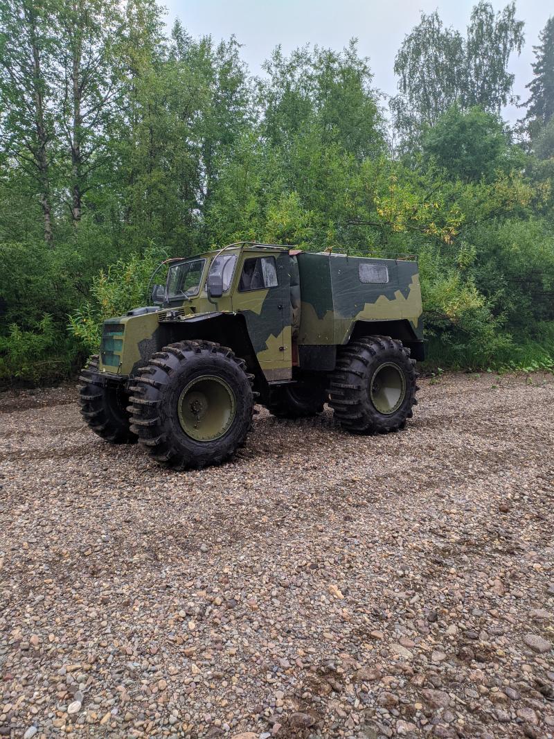

Варан
« : Августа 27, 2022, 02:01:15 am »
Колеса Ураган. Мосты Соболь. Дисковые тормоза. Раздатка БТР-70 ведущий мост задний. Рессоры Волга усиленные. Двигатель 2114 инж.1.6. Подкачка. Обшивка сверху Алюкобонд, внизу аллюминий. Рулевое гидрообъемное с двумя цилиндрами. Ширина 2,50 высота 2,60. Проводятся жесткие испытания, устраняются неполадки и недочеты.
