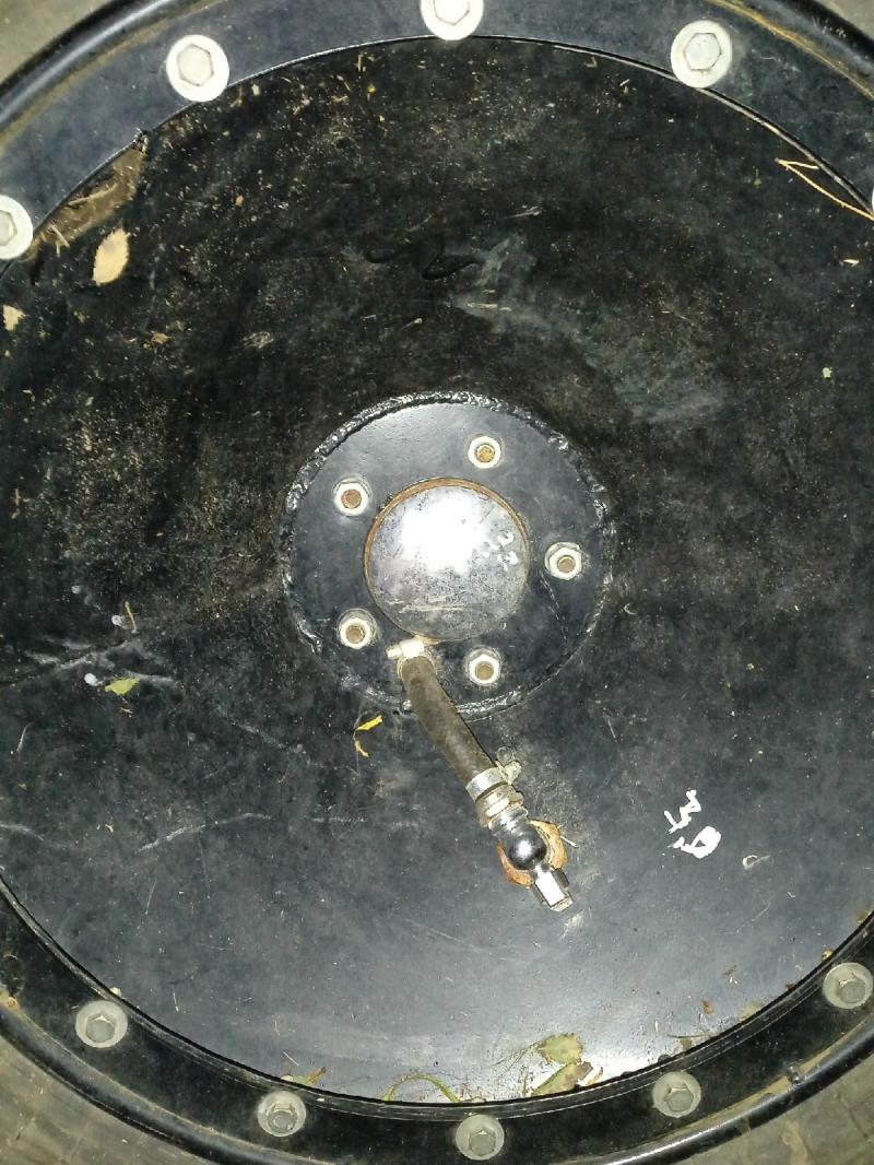

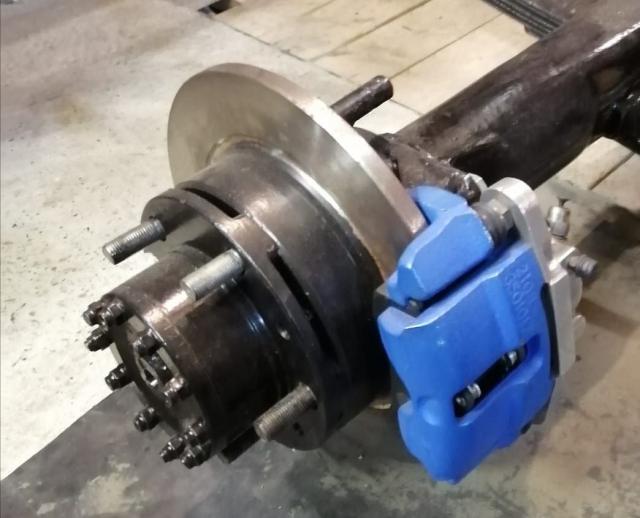

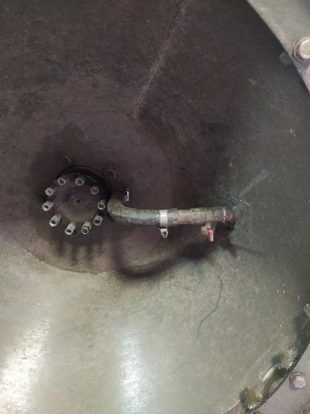

Если секрета никакого нет и вас не затруднит, то хотелось бы поподробнее о подкачке. Фото приветствуется... Опишите тонкости, трудности, что где откуда. Думаю многим это будет полезно. Как зарекомендовала себя эта подкачка? Не спускает, не пропускает??? На сколько быстро накачивает? Чем качаете, как перекрываете? Много ведь нюансов...
[/quote]
Нюансов особо никаких. Проточить тормозной диск под ступицу, изготовить цилиндр, просверлить в ступице между колесными шпильками отверстие и нарезать резьбу в тормозном диске для штуцера и все это соединить.
Вот фотки все что есть.

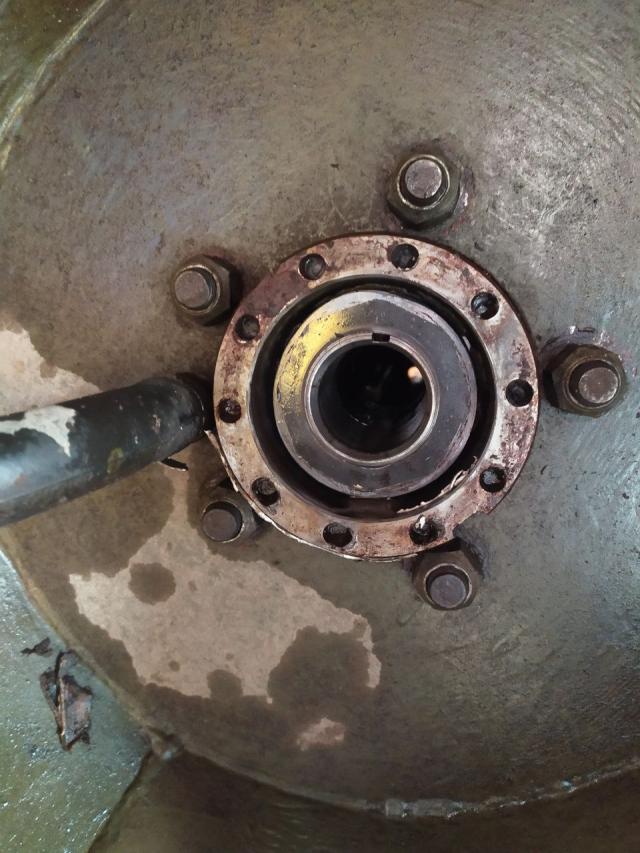

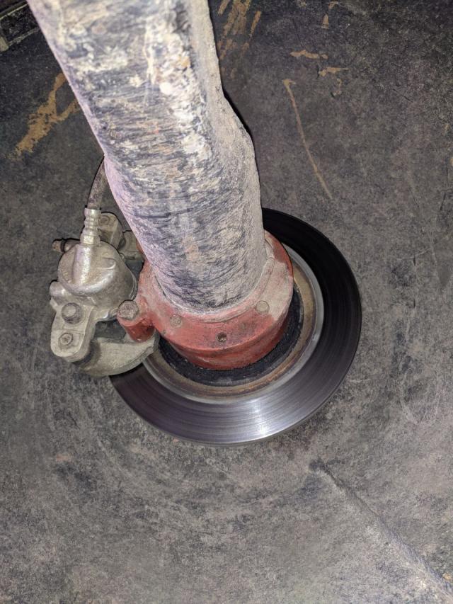

Итог установки блокировки "Блокка". Общий пробег составил около 1000км.
Сломалась полуось на ведущем заднем мосту с правой стороны.
Срезало шпильки крепления полуоси с левой стороны.
Вот что стало с самой блокировкой.
Ну его нафиг эти блокировки.

« Ответ #24 : Сентября 13, 2022, 23:31:02 pm »
ведущий мост задний.
Раскажи как рулится на переломке с отключеным передним мостом и ведущим задним мостом,на хорошей дороге.И узел перелома покажи.

« Ответ #25 : Сентября 14, 2022, 05:29:51 am »
Для таких колес  лучше ставить от газели мосты, у них полуосевые болты на 12, колесные шпильки 6х18, против шпилек на 8 и колесных 5х14. Ступичные подшипники больше. И блокка сильно жесткая, лучше самоблоки червячные от Нирфи или подобных, они не 100%,  мягкие. Можно еще протектор лишний срезать, сильно зубастые колеса.
И при испытаниях лучше сначала шасси испытать с контрольным грузом, а потом делать всякие излишества, вроде кабины и подкачки.
Сами полуоси одинаковые по прочности, так что все равно сломал бы.
Не знаю, мне кажется, что если вначале срезало шпильки, то полуось сломалась из-за жесткой блокировки, весь момент пришелся на одну полуось, а потом уже и блокировку поломало.

« Ответ #28 : Сентября 14, 2022, 10:06:25 am »
думаю что нет, вначале сломало полуось, все остальные разрушения произошли от "обратного удара", если можно так назвать.
У меня на стенде много раз такое было.
Видимо сначала сломалась полуось. Я сейчас даже вспомнил где. Переплывая речку с небольшой загрузкой ( кг 200) выходил на пологий берег с валявшимися бревнами услышал удар, подумал что какое то бревно просто ударило. И поехал в гараж. Выехав на хорошую дорогу выключил передний мост и так доехал. На следующий день поехал мыть вездеход и на обратном пути удар и обездвиживание. Вышел смотрю на левом колесе шпилек нет. Включил передок и потихоньку добрался до гаража.
Сообщение понравилось: Юрий.
