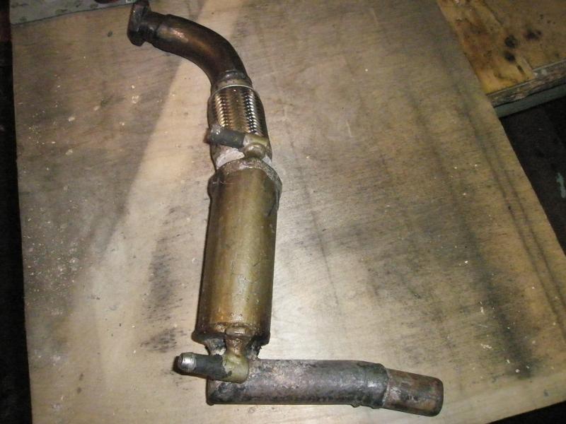

Такая гофра от вибрации рассыпется, думаю.
 Двигатель на подушках, трясется прилично.

Что делать дальше с трубой.
Как вариант
Микролесник 15/1600/Сузукомосты
« Ответ #266 : Мая 11, 2024, 23:51:07 pm »
DRON, непонятно по фото, но гофра коротка, надо 200 мм если сильно качается, и колено от головки к гофре на двигателе у гофры закрепить. И гофру нельзя абы как размещать, либо небольшое скручивание либо изгиб, но не смещение, смещение никакая долго не выдержит.
Рассыплется, это же металлорукав для выхлопа подогревателя, не несёт нагрузки.
Такая гофра должна постоять:

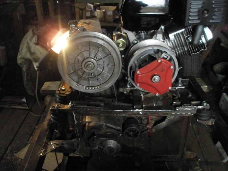

Это может быть  и правильное решение. Мотор, вариатор, цепной редуктор (ремённый редуктор), кпп.. жёстко на едином подрамнике, который (подрамник) на подушках устанавливается. Так уменьшаются болтанки между агрегатами. А уж кпп отыгрывает вибрации за счёт шруса или кардана. Идея подсмотрена у евгеха
Термокомпенсаторы такие короткие, жаростойкость ниже и жесткие. Не для больших перемещений.
Надо найти место для рукава где перемещение наименьшее, растяжение сжатие плохо переносят.

« Ответ #272 : Мая 12, 2024, 13:09:54 pm »
из тракторного опыта знаю, что подушки на стационарнике зло! его колбасит во все стороны, если и ставить, то только противовибрационные подкладки типа транспортерной ленты - вроде и вибрацию гасят, но шевелится двигателю не дают.

Ставил - никакого толка! Пришел к выводу: или отдельный подрамник, или ничего.
я же говорю "вроде" по хорошему надо и болты от корпуса изолировать. а так проще все жёстко, только сиденье помягче, коврик потолще на полик (или полик и сиденье через подушки) и рулевое тоже на резинках....

Двигатель нормально стоит на 4-х подушках КПП 2110. Шпильки на Лифане плохие. Рассыпаются в  руках. Поставлю ВАЗ 2101 выхлопного коллектора.
  Подушку добавлю ещё одну сверху,  к ушам крепления бензобака площадку закреплю.
  К колену приварю два доп крепления к двигателю. Гофру 200 мм поставлю.  Шпильку достали обломок.

DRON, покачай сначала двигатель и посмотри как отклоняется колено, на всякий случай чтоб рукав не гармошил, не любят. Самое лучшее если точка поворота была на неподвижном конце рукава, то есть изгиб без смещения или небольшое скручивание. На авто как раз такое положение точки вращения.

Фото от лесник 83 имеет короткую дистанцию вибрирующего совместно с движком патрубка с дальнейшей массивной деталью теплообменника неподвластному малым частотам более охотно попадающим в резонанс .
Этот язык Эзопа иже братья Стругацкие с ним, для меня х.з.  ::thinking::: Сказал  бы прямо, чо и как?
По фотке гофры поясню, от авто она, Ф45мм, хватило б Ф40мм, но не нашёл. Показана для наглядности, проблем мне она не принесла, шпилек не ломала, что-то около 2,5т. км пробега переломки  с 18,5 Лифаном. Один раз перекалил её по недогляду, но работала дальше. Правда на боку не был и на крышу не вставал. Двиг с вариаторами, кпп 010 с цр на едином подрамнике с подушками 01. Усё в задней полураме. Далее к колену выхлопа встык был подсоединён "самовар" Оки на пружинах. Вибрировала себе эта схемка по- малу. Шум под брюхом- легче ушам.
А теплообменник массивности малой, сделан из трубы кадана волги, для печки, вначале термосифонной, а потом и принудительной циркуляции. И после эксперимента, не оправдавшего задачи обогрева, обменник был обрезан. А схема без изменений осталась.
Такая же гофра стоит на 15 лифане (вначале) и сейчас она же на 20 лифане бурана. Там двиг на жёстких подушках, что на втором фото и ничО около 2.т.км. А металлорукав со стенкой около 1мм(фото автора темы) видел на сторонних аппаратах только лопнувшим.
Понятный язык? -hi-

Проведены новые испытания. Врезал гофру 150 мм мягкую, установил доп опоры первого колена.Труба не отваливается. Установлены новые подушки из магазина. Старые были с помойки, одна оторвалась.
