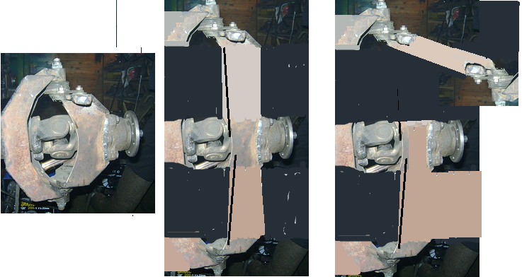

lexx, зачем много пишешь. В тетрадке начерти в масштабе , там наглядно видно будет что эта схема немного напоминает рычажный усилитель. Тут, неохота уж вспоминать где конкретно, есть тема с апаратом по этой схеме где шарнир распердолило которому сносу быть не должно даже по амкодоровскому образцу
Крокодил на колесах 1700*750
« Ответ #502 : Августа 12, 2023, 02:49:50 am »
По итогу всё равно самый предпочтительный окажется классический двухосевой  шпу, хоть со сближеными хоть разнесенными осями. Ни легче ни надежнее экзотика не будет.

Samstan, Я пишу для автора темы в первую очередь.Ему думать и решать что и как строить,и как на этом потом ездить. А Вы на свои авроры делайте любые узлы,это меня не касается.

Какой крепче ?
« Ответ #505 : Августа 12, 2023, 10:19:19 am »
Первый естественно и по весу выгодней
« Ответ #506 : Августа 12, 2023, 10:56:13 am »
Да-а, Василий, убил наповал!
« Ответ #507 : Августа 12, 2023, 11:16:38 am »
Первый, даже не сумлевайси. Прикинь по комбинации нагрузок и сам увидишь что первый, чем меньше узел тем жестче и чем лучше материал легче и прочнее.
« Ответ #508 : Августа 12, 2023, 12:53:56 pm »
Всегда стараюсь.
Вижу с точностью наоборот! Чем дальше (по вертикали) друг от друга шарниры, тем меньше на них нагрузка при прочих равных. Принцип рычага.
 Василий (МВП) наверняка найдет эпюру нагрузок для такого узла.

« Ответ #509 : Августа 12, 2023, 13:26:36 pm »
Последний крепче где шаровые далеко друг от друга
« Ответ #510 : Августа 12, 2023, 13:49:50 pm »
Нет, самая большая нагрузка у нас поперечная, осевая и в продольной плоскости небольшие, так что нагружены одинаково будут, а вот при избыточном мц меж шарнирами или жесткость мала или при равной вес гораздо больше.
« Ответ #511 : Августа 12, 2023, 13:52:05 pm »
Нет, на одну шаровую вся поперечная нагрузка.

А какая разница как разнесены шаровые, если крепление узла раме в одной точке на смешной подшипник?
Оффлайн Bolt
  • Сообщений: 287
« Ответ #513 : Августа 12, 2023, 14:32:24 pm »
Да самим шаровым легче ..
Но прочность цепи не выше прочности самого слабого узла...
За счет чего?
Может эпюры нагрузок покажешь?
« Ответ #515 : Августа 12, 2023, 15:06:24 pm »
За счет чего?
За счет того что рама шарнирно-сочленённая. Куда думаешь девается давление в гидроцилиндрах поворота в тч дорожных толчков и ударов. Странно да, апарат 800 кг а на штоке до 1500 кгс.

« Ответ #516 : Августа 12, 2023, 15:13:45 pm »
А какая разница какой вес аппарата? Его поднимать чтоль?
Чтобы тащить Оку, зацепившуюся зацепившуюся за пень, какое усилие надо?
Нет конечно, хотя максимальное усилие на штоках гц и должно быть вес апарата в полной выкладке х2
Если они у тебя установлены в поперечной (фронтальной) плоскости, то, возможною. Только зачем их так устанавливать? А при их установке в продольной плоскости и усилия будут в этой же плоскости.
 Все, на этом дискуссию заканчиваю - и так нафлудили в чужой теме. От тебя
Да хоть как устанавливай, полурамы складывает чисто поперечная сила, хоть у тебя будь тяга от рейки.
Конструирующему может даже лучше что всё в его теме, познавательно и под рукой
