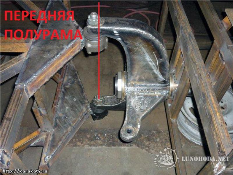

Чето я упустил - наклон вперед по ходу от вертикали должен быть, или назад?
макет сочлененного
« Ответ #172 : Июля 31, 2023, 11:22:54 am »
Вперёд. Задняя секция приподнимает шпу больше чем опускает передняя, при наклоне вперёд передняя в устойчивом равновесии по курсу. Так как вперёд ездишь чаще наклон вперёд выгоднее. Ну и при наклоне вперёд усиливается недостаточная поворачиваемость.
  • Сообщений: 3239
макет сочлененного
« Ответ #173 : Июля 31, 2023, 11:37:49 am »
Ответят гуру конечно, некоторые могут много странично эт сделать. Потом всё равно переспрашивать. ::undecided:::
Упростим им задачу:
так как на фото, передняя п/рама спереди?
По ассоциации с дверными петлями, наклон которых позволяет двери самозакрываться или с/открываться, смотря что надо по ТЗ??
макет сочлененного
« Ответ #174 : Июля 31, 2023, 11:50:03 am »
По ТЗ или 0 или вперёд по компоновочным соображениям, назад тоже можно но это дурь уже.
