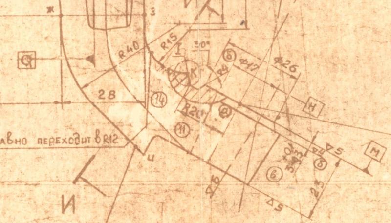

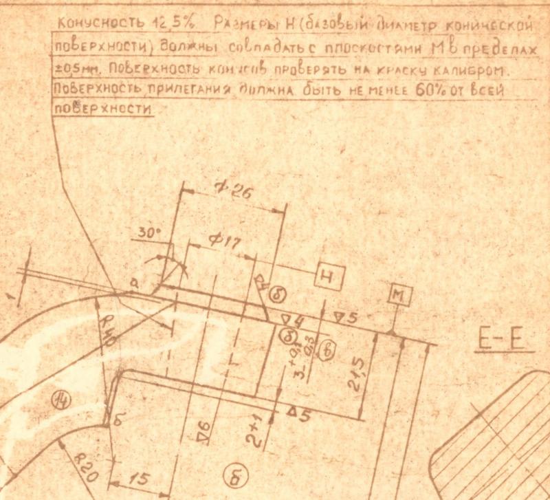

Вот нашёл чертёж...тут конусность вроде 1:8 обозначенно...т.е котельная не подойдёт та 1:10

Вот нашёл чертёж...
Это какая то не наша...
Наша ВАЗ-2121:
Конусность 1:8 (12,5%)
Хотя, почти пол века тому чертежу, может, поменялось...
