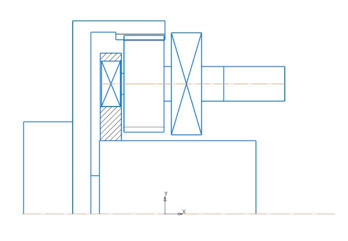

Колесный редуктор критически нагружается от колеса. Крутящий момент и все усилия в зацеплении и реакции опор ограничены по условиям буксования колеса. Бесполезно подводить огромный момент от двигателя и трансмиссии, не встретив сопротивления пробуксовке колеса, он не сможет свернуть полуось или сломать зуб шестерни.
Совершенно согласен.
Еще хорошо бы сфотографировать профиль зубьев у ведущей шестерни.
Так фотографий полно, стоит набрать в поисковике "сателлит дт-75".
Если она планируется из сателлита, то могут быть проблемы с этим профилем..., сателлит иначе работает, чем ведущая шестерня.
Поясни что ты имеешь в виду. Я вижу что обе передают крутящий момент. Каждый для своей пары.

user41, усложняешь ты всё упрощая, кмк.
КР тут тебе в принципе не нужен, только вес лишний и геморрой. Ну если уж надо и ГП Луазовские то зачем полуоси вазовские и ущербная конструкция редуктора? Ничуть не сложней забацать ведущую на 2 подшипа и шестерню акурат меж ними, на конце валика нарезать шлицы под фланец уазика, и соединить с ним луазовскую полуось.
Вот насхемил, левый подшипик роликовый мона, типа 102204, в опорке привареной к трубе, а для лёгкой полуразборки можно 10204 или даже 2204. Подшип справа похлеще и шариковый, чтоб больше шестерни был дабы вынуть валик в сборе, ну или в стаканчике тоже понятно каком и для чего. Если без стаканчика тогда лучше что-то из 50ххх с проточкой под стопорное на ём.
Отверстия под подши расточить с одной установки в чём хошь, хоть на вертикально-фрезерном заодно с одной установки оформив привалки. При особом умении можно вообще все отверстия расточить с одной и на те, паралельность осей и МЦ как должно без гемора.
Такой вот редуктор и на уплавляемые колёса не стыдно.
А, ишшо во, на валике ведомой нафиг роликовые да ещё конические, достаточно слева пару сверхлегкой серии 1000ххх и справа один сотой, валик лучше сделать толще, 45-50 мм, для жёсткости.
Скажишь ты, это гораздо сложней, зачем мне это.
Вот насхемил,
Я тоже так насхемить могу, вот на твоей схеме где второй опорный подшипник, ты опору делай не на корпус вала ведомой шестерни, а на ведомой шестерне сделай уступчик и пусть подшипник по нему катается. :) Согласись это еще проще в изготовлении, если у тебя шестерня по расчету на 0,5мм отгибается, то на таком вылете будет еще больше и точность опоры сделать не проблема.

user41,  ну лепи каа знаешь. И в компасе есть условное изображение резьбы команда, она в чертёж передается, незачем рябь разводить.

« Ответ #130 : Февраля 01, 2022, 17:28:22 pm »
Распишу немного про нагрузку на полуось ваз и её подшипник, при применении такого редуктора, а то Василий наговорил про тонну как рабочую нагрузку и 150кг без редуктора, про ненужность самоцентрирующегося роликового подшипника.
Из расчета на предыдущей странице крутящий момент на полуоси без применения блокировок - 282,9Нм или 28,3кг/м, при радиусе зацепления ведущей шестерни в 0,034м, окружная нагрузка на шестерне выходит 832кг из них радиальная нагрузка на полуось и опорный подшипник 303кг (это то что давит на подшипник и гнет полуось) и только при включении всех трех блокировок и вывешивании караката на одно колесо если водитель выпучив глаза будет давить на полный газ, тогда да нагрузка будет 303х4=1212кг. Родной подшипник имеет максимальную грузоподъемность в 2,8т, но нужен минимум троекратный запас и 1212х3=3636кг уже в него не укладывается. Поэтому и рекомендация для родного подшипника - мосты без блокировок.  И роликовый 21306 с максимальной грузоподъемностью в 5,5т для блокировок.

« Ответ #131 : Февраля 01, 2022, 17:46:55 pm »
user41, умножь сразу 825  на 1.1 и плечо, где расстояние центр шестерни-центр шлицев полуоси делить на центр подшипника-центр шлицев, получишь эквивалентную нагрузку на подшипник.  Надо б ещё на 1.25-1.5 умножить если сборка неточная и усугубится нежесткостью, но то ладно...

« Ответ #132 : Февраля 01, 2022, 17:54:05 pm »
И подели результат на 2, так как я коэффициент сцепления с почвой за 1 беру, а в грязи он больше 0,5 не будет.

« Ответ #133 : Февраля 01, 2022, 18:13:52 pm »
user41, а на подьем как заезжать будешь? Умножай на четверть на задний мост с ходу

« Ответ #134 : Февраля 01, 2022, 18:30:46 pm »
Тут не только на подъем, а в вертикальном положении на одном колесе учтено. И где ты коэффициенты 1,1, 1,25-1,5 взял, источник приведи.

« Ответ #135 : Февраля 01, 2022, 18:51:58 pm »
user41, на подьем 30 гр. на заднем мосту момент до четверти нормально больше, надо учитывать.
1.1 это нормальная сила в зацеплении, произведение окружной и радиальный +/- палец. Она и трюхает подш
1.25-1.5 условно на кривость, на случай ударного входа в зацепление в случае нежесткости, которая есть.

« Ответ #137 : Февраля 01, 2022, 19:11:13 pm »
Из 832кг окружной силы, 303кг будет радиальной, вот она
и трюхает подш
В общем сам придумал. :)

« Ответ #138 : Февраля 01, 2022, 19:13:48 pm »
Да не урвать этот редуктор, и полуось не урвать. Не создать такие условия, чтобы вся и нагрузка от караката и весь момент от двигателя пришлись на одно колесо. Да ещё и надо чтобы оно не имело возможность буксовать.
Ну вот Василий уверен в обратном, пытаюсь узнать почему.
