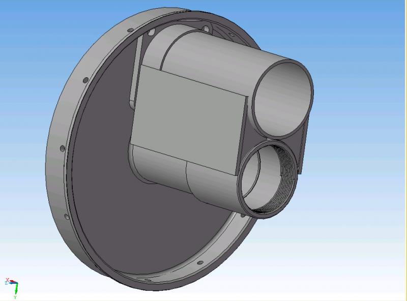

тем паче колесья планируются ВИ-3 , так что 4 мм не есть хорошо .
Нет колеса у меня ИДП-284, а про какие вы 4мм говорите? Если стенка ведомой шестерни, там 5мм, на торцовой стенке где чулок с цилиндрическим корпусом ведомой шестерни, тоже 5мм, крышка только наружная из 3мм.
у тебя портал то есть нагрузка увеличивается кратно на редуктор
На какой редуктор? На главную пару?
Бортовой редуктор
« Ответ #22 : Января 18, 2022, 19:34:57 pm »
Само крепление редуктора к чулку моста , или поболе толщина стенки ?
Нет конечно Валерий - не на ГП , а на сам колёсный редуктор , рычаг то увеличивается при порталах , это же не планетарка .
Юрий Михайлович, я позже дорисую и покажу связку чулок и корпус ведомой шестерни, что по окончании сборки должно представлять одно целое.
Теперь понял, я просто на схеме не показывал связку чулка с корпусом ведомой шестерни, при открытии темы сразу дал ссылку на Михаила (Кулибин 64), а у него это уже все в металле реализовано и все видно в готовом варианте. Но так как при ДТ шестернях межцентровое меньше чем с мазовскими, то и "квадрат" из двух труб должен быть жестче.
5мм, но еще связки будут.

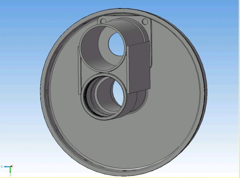

« Ответ #27 : Января 18, 2022, 21:25:55 pm »
Ну и связка чулка и корпуса ведомой шестерни на рисунке. Все сваривается.
