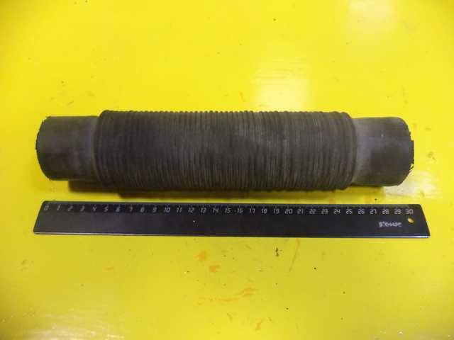

Если только достану гофру то попробую, я не могу ее пока приобрести, проблема в том что диаметр большой надо, с маленькими уже экспериментировал

Маемся тут , а решения рядом, надо только шоры с глаз снять. Только к коллектору трубку.
Гофра с сеялок . На сеялках стоит десятки лет. От ультрофиолета не трескается, по крайней мере советские.
 И кусок простого резинового шланга с тряпкой на 50мм хрен знает на сколько лет хватит.
 Гофры от водослива с кухонной раковины на год хватит точно.

Пробовал от слива на 50 диаметром на своего сурового с оковской кабиной, мал диаметр, поставил на 100 трубу к коллектору и цилиндру, тепло само самотеком пошло, а тут еще и изгибать придется, поэтому нужен большой диаметр

По моим убеждениям не выйдет . Люминивая гофра - лучший радиатор , рефленый люминь своей площадью многое может отдать по пути как хорошая батарея . Пластиковая гофра лучший завихритель ламинарных потоков .  а большое сечение не долгожитель . Чем меньше труба тем дольше гнется . Два проталкивающих-принимающих кулера  , пожиратели энергиии .
