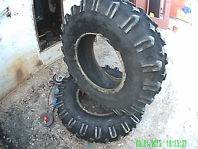

лучше и проще,
Проще ет точно , и дешевле и быстрее . Надо потрох ,  дрель , гайковерт и карман болтов . Зуб герметичен обжимает просверленные нити корда , быстрее бревно перепилит нежели оторвется . Энерго и хим реактивы беззатратно . Думаю что скоро увижу их в вашей чеснОй компании . Скорость установки зуба в разы выше описанного грибо запорного метода .
Немного технологии , чтоб не рвать корды и не напрягать пальцы ,  трубка стальная обрезается как игла шприца , вводится в тело и назад вынимается уже с болтом . На отрыв в зависимости от слойности и состоянии корда может выдержать 2 иногда 3 кН . Разницы меж болтами м 6 и м 8 не найдено .
Нет, не увидите. Не вижу смысла в высоком протекторе на потрошках. Достаточно 10мм высоты. Мы делали много опытов, делали трехслойные потроха и ободрыши, причем внутренний один слой с резиной тоже снимали. Он в старых колесах уже не выполняет изолирующих свойств, только добавляет вес и жесткость. Теперь мы делаем свои колеса с нужной нам слойностью, весом и с полной вулканизацией. Это наше достижение и мы работаем над дешевыми легкими колесами, в том числе и над дисками. По частым оскорблениям становится понятно что этот ресурс не для обсуждения по вездеходной тематике, поэтому обсуждать тут смысла никакого нет. Делайте как хотите.
Я тоже , но ет было делано когда на них мода была во времена очередной эволюции колес когда надо было чтоб опорная плоскость была большая а зуб вдавливало  как на маленькой .
