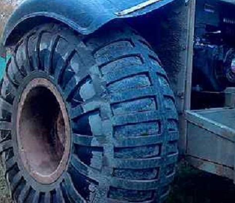

Сижу , смотрю на шар , надо делать из герметика вот такие
"Прыщики" или "угри", думаю будут мало эффективны, площадь шипа никакая... чертить хорошо, толкать машину - маловато...
Потрошки. Всё о них.
« Ответ #281 : Января 01, 2022, 21:31:18 pm »
В корне не прав ты. Абсолютно не прав. Ты мыслишь категорией грузовика-джипа. А мягкую оболочку колеса с малым давлением забыл и малый вес аппарата забыл. Зачем тут площадь опоры шипа?

в реальности каждый протектор имеет сви сильные и слабые стороны - в глине, если твердые колеи смазаны "мылом" - прыщики должны быть интереснее - лучше воткнуться несмотря на малый вес. В торфе наверно гребни....
Может, даже разные протектор на передней и задней оси оптимален ... ::undecided:::
ну а в реальности , думаю любой протектор (который не делает колесо дубовым и не отваливается) намного лучше лысого потроха.
« Ответ #284 : Января 01, 2022, 22:03:41 pm »
Площадь шипа всегда низкая даже на шипованной покрышке . И добавлять шипы не имеет смысла так как их площадь начинает работать роликами , ну ты понял  ::shy:::  У нас все индивидуально и порой антинаучно . Шерховатый шар колюч , сильно шерховатый просто массажер  тысяча пальчиков , гвозди что ёги спят . Тут кому чо , щекотится или колоться .
