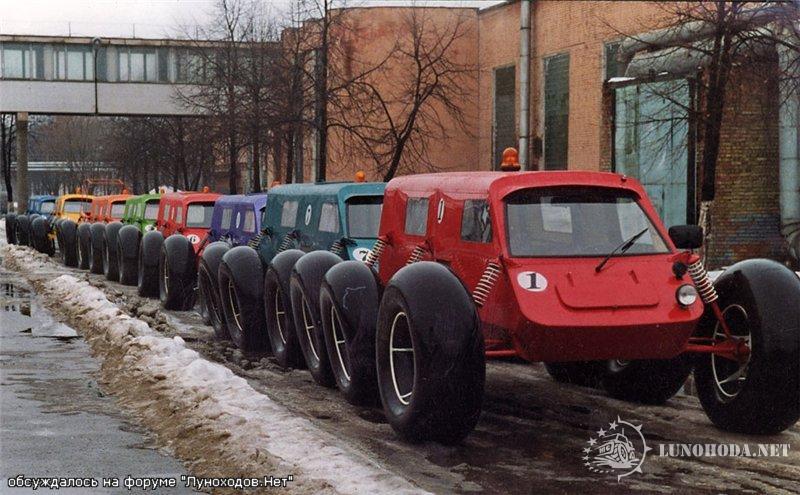

Заметьте ;)! Сегодняшнее развитие пневмоходостроения идёт по принципу двадцатилетней давности,альтернатива большому колесу ,ещё большее колесо, соответственно ещё и более мощные мосты итд.Скоро нормой будет колесо в три метра диаметром итд.
Куда катимся? :(

1. Сейчас, а скорее всего вообще каракатостроение базируется на принципах сталкерства - что найдем на "авто помойке" из того и строим. За редким исключением аппараты построенные из нового железа не конкурентно способны в сравнении с заботливо построенными из авто хлама.
2. Скорее всего колеса Ураган размера соразмерны мостам средних/крупных седанов или средних или мелких джипов. Если мы говорим о Пневмоходах а не АПП
3. Так что поиски более крупных колес под мосты тяжелых джипов \ шишиги достаточно естественны.
Возможно аппараты на 1300 - 1600 легких оболочках с изящными агрегатами (2х цилинровыми ДВС с жидкостным охлажением), с ременным вариатором, легкой КПП и раздаткой типа Соломовской были бы лучше. Но этих агрегатов нет почти на помойках  ::undecided:::
Посему мы ищем по экстенсивному пути в том числе.
Шины 21.00*35 Белшина 51
« Ответ #25 : Ноября 05, 2021, 09:28:03 am »
Куда катимся?
А мне кажется,  вездеходы Мазуркевича имеют будущее развитие, с полностью независимой подвеской и огромными ходами подвески. В них единственное не устраивает - это колёса -камеры. Вот когда сделают легкие колёса-оболочки безкамерки , с такими же характеристиками , как камеры, то не нужны будут монстры колёса от Шерпа и мосты газ 66 и т.д. и т.п. Всё упирается в колёса. И колёсные редуктора по принципу как в гайковертах можно будет делать в одном корпусе со ступицей под независимую подвеску, ступицы будут спрятаны в диске колеса с нулевым вылетом. Когда нет отрицательного вылета, то и ступицу можно делать на мЕньших подшипниках под нагрузку 500-600 кг ( полный вес 1500 кг). Редукторы мостов с самоблоками есть, крепление полуосей к ступицам и редуктору болтовое , полуоси разной длины , можно делать под разную колею и разной ширины кузова.
   Сейчас колеса по весу (для пневмохода) 20-40% от всего пневматика. С камерами так же.
   Я думаю , что когда будут новые колёса, то вездеходостроение получит новый толчок. Это как мы делали на камерах с ремнями, с кучей цепей, а потом перешли на обдирыши и переднеприводные КПП с двигателями разного объёма. 20 лет камеры, 15 - 20 лет обдирыши. Скоро должны быть колеса-оболочки целиком из пластика, целиковые, не разборные,  разного размера.
