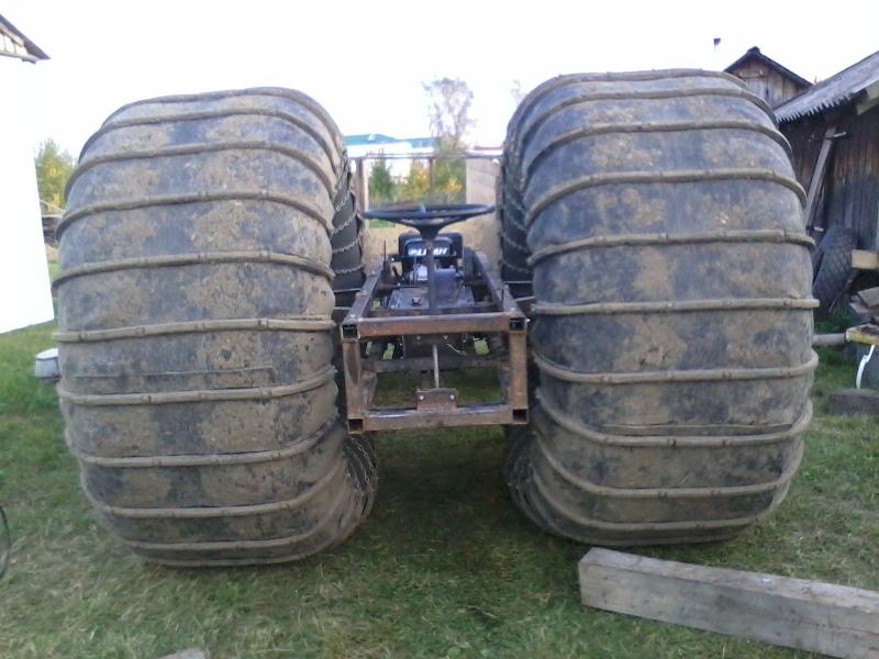

Я не припомню чтоб тут кто то на колёсах больше к700 строил.
Вообще-то, на моём вездеходе колеса почти 2 метра и шириной 90 см. И ничего. Правда не сам мост целиком от 66-ого. А только диф и полуоси. И ничего. Двигатель Лифан 15 л.с. ПЧ было почти 800. Сейчас поменьше.

Шины 21.00*35 Белшина 51
« Ответ #10 : Ноября 04, 2021, 14:27:42 pm »
Если обдерёшь,плавучести будет хоть отбавляй
Плавучести будет много по любому.
Вопрос в мостах. Что хорошо что можно взять Шишиго мосты и даже не сильно облегчать.
Тут ключевой вопрос сделать колеса полегче и помягче. Ну и как то сделать трансмиссию с ограниченной циркуляцией мощности  раздатка с дифом (от крузака ?)
Так же с этими колесами моюно пробовать играть в неступичный привод... нор это если не получиться их ободрать до нужной степени (до толщин 6-8мм)
ПС А насчет моста стоит смотреть и на Петрович 11 - колеса даже больше, не сильно легкие, но очень мягкие
или Valeriy у него с размером камер от К-700 стоят волго мосты, до этого несколько лет стоял Ниво мост, а на первой трешке ообще была трансмиссия от 2109 - КПП 2109 + привода от нее же  ::crazy:::  Самое смешно что под владельцем это жило без проблем.
Дмаю если ободрать колеса хорошо и обеспечить отсутствие циркуляции мощности можно на не очень тяжелых агрегатах жизнеспособное построить.

От чего шины?
Камеры у Петровича + рубашка из транспортерки

« Ответ #12 : Ноября 04, 2021, 14:36:07 pm »
Да самодельные. 2 камеры сверху транспортёрная лента.
