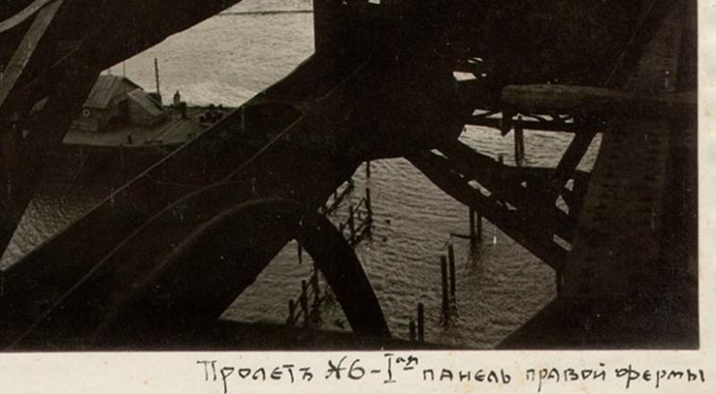

Ульяновский мост . (который сгорел )
Строительные устои не могли вытащить инженеры . Вытащил крестьянин за зиму . Раздалбливая лед обвязывая бревнами пробивал прорубь и вымоораживал за ново .
У замерзающей воды великая сила!
