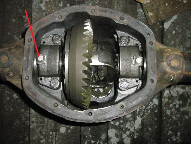

Один мост я разобрал,
Второй не торопись сразу "патронить". Выдерни полуоси, промой от грязи и масла бензом планетарку-морковку, просуши. Потом резко за планетарку проворачивай рукой. Если шум работы шестерни планетарки и морковки  типа шелест, то регулировка на авто было около дела. Потом когда будешь ставить новые пары надо добиться такого же. А не "перебора зубьев", что неправильно. Косвенный признак. О регулировках лучше говорить "когда к столу ложка", чтобы не было каши в голове.
По ценам. Ранее в сборе редуктор Газель 3302 стоил 9т.р, а ГП 8х41 5 т.р., парадокс.
Тихоходные пары на пневмоход ставятся чаще и если снимаются, то уже хлам. Быстроходных я сдал чермет уже пачку.
Широкая шестерня точно толстая? Каламбур. По фото не видно.
Бугеля (опорные корпуса) не путай местами, пометь.

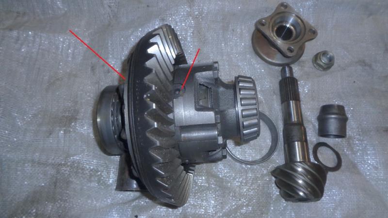

Одна ГП узкая  есть, завтра гляну-вспомню что и как.
Вот в наличии, узкая она же тонкая. И комплектность, оговаривал заранее. Просил широкую (толстую) и писал и по тф оговаривал, а что прислали видно по фотке. От них может статься. Но это не Мосстат, а др. контора.

Померил шестерню и диф. Какие ещё размеры снять чтоб точно определить какая пара мне нужна
  • Сообщений: 3251
Настал момент менять мосты.
« Ответ #97 : Ноября 20, 2021, 18:47:35 pm »
Стояла широкая (толстая) шестерня, её и ставить. Когда заказывал размеров не снимал, надо широкую и всё. Контора размеров и не просила. На второй мост купил в сборе редуктор 3302 с широкой шестернёй из-за малой разницы цен, писал выше. Это с третьей ГП закавыка вышла.А Сергея спросил, чтобы по лёгкому срубить. Так то мост 3110 есть- можно тренироваться, пока не до него.
