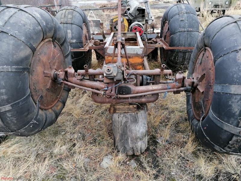

будет ли такая подвеска работать если перенести стойку дальше от колеса, и убрать второй аморт
Тут больше беспокоиться надо за кулак и шток стойки. Шток точно будет изгибать хорошо да и подшипник опоры с перекосом довольно большим станет работать, надо помнить ещё что руление тоже силы требует, как есть оставить рычаг на стойке трапеция вообще ни к чёрту получится.
Ну а чего двухрычажную не сделать из этого-же кулака?
Типа лесника или ежика, цельнорамный
« Ответ #23 : Сентября 18, 2021, 02:08:56 am »
Хочу легче как можно слепить Есть еше вариант вообше с переду подвески не делать, только надо как то верхнюю шаровую с сощкой к кулаку приваривать
« Ответ #24 : Сентября 18, 2021, 02:18:54 am »
Необязательно приваривать, можно прикрутить рычаг с шаровой к кулаку, и ремонтопригодно.

Вячеслав., посмотри вот сюда, какой красивый передний мост. Тебе такой надо сделать. Легко и красиво. https://pnevmohod.ru/forum/index.php?topic=3956.msg321381#msg321381
Надо Igor Oroch попросить ещё фото моста сделать . Мне понравилось.
От чего кулаки?
« Ответ #35 : Сентября 18, 2021, 21:30:36 pm »
От чего кулаки?
Пипец плечо, руль не вышибало из рук на всякой кочке интересно.
« Ответ #36 : Сентября 18, 2021, 22:03:21 pm »
От чего кулаки?
Тут самодельные. Тебе надо только принцип построения моста , кулаки от 2108. Легкий мост получится. Диски с нормальным вылетом и поворачиваться колеса будут нормально. Движок лифан, вариатор на валу КПП 2108, сцепление 2108 в КПП, раздатка Нива и на мосты. Раздатку бы я поставил по двум причинам: 1 мотор слабенький и понижение будет не лишне, 2. межмостовой диф., т.к в этих мостах нет хабов.
   Когда ты прокатишься на цельнорамнике, ты больше не взглянешь на переломку. ::cheesy::: -hi-
