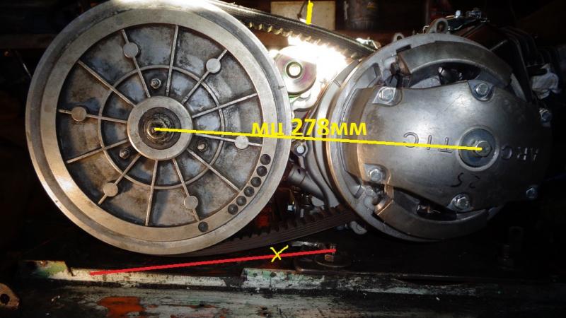

 Провис ремня (33-1120?) устанавливается МЦ межцентровым, по мануалу пишут 278-282мм. Сам езжу на тайговском ведомом  МЦ 262мм, там другое. Товарищи устанавливали 275мм на ведомом, иначе самоход неприличный.
Натяжка пружины ведомого при сборке 120гр. Практически можно сняв ремень, постараться развести тарелки движением Никиты-кожемяки  ;), повдоль
Постараться определить величину в кг среднюю сдвигания и раздвигания, что-то около 7кг. Если что можно добавить кг парочку потом.
Фото для примера.

Вести с полей -hi-.Снял "старый",ремень и сравнил с новым,разница есть.Цифровой размер один 33х14х1120 рубена,а новый сноу дог.Соберу и поеду. Межцентровое сейчас 273мм.

Поставил новый ремень 33х14х1120,при межцентровом 273мм туговато стоит,передачи плохо включаются.В движении на 1й передаче ,ремень выходит на макс.обороты,на 2й  около сантиметра не доходит до краёв и скорость 10км/ч,на 3й  передаче на 1,5см до краёв и скорость 10-11км/ч,на 4й передаче как и на старом ремне,на 1/3 выходит и скорость 9км,а 5я передача вообще чашки практически не сводит ,и  скорость почти пешеходная.Вывод  напрашивается,нехватает оборотов,т.е.мощности мотора.Решил поставить тахометр,хотя бы буду видеть сколько оборотов,потом посмотрим куда копать дальше.Поставил опять старый ремень,буду доводить тачку на нём.
Выключаться будут ещё сложнее, особо когда встанет в натяг. Есть ещё ср-во борьбы с самоходом- уменьшение ХХ. У стационарника ЦБР держит 1400-1500об/мин, по разному у движков.
Понизив до устойчивых 1100-1200 переключаться будет по-легче.
Вывод  напрашивается,не хватает оборотов,т.е.мощности мотора.
Не с того края приступаешь, судя по опытному твоему материалу. Подняв обороты просто быстрее сожгёшь ремень. Повысить обороты движка с ЦБР не сложно, просто отключив его, но что будет с ресурсом движка? Для эксперимента можно и попробовать.
Надо уменьшать загрузку трансмиссии после вариатора.
 На сколько? Если взять приемлимым режим 3-й передачи- диапазон варика используется почти на 100% (выход на верх ремня),
 то отношение п.ч. 3-й передачи к 5-й:  1,36/0,80=1,7 раза! Да.
Что будет при таком понижении- максималка расчётная/теоретическая совпадёт с реальной= 23км\ч. Сейчас она запредельная 39км/ч, при 3,7п.ч ГП кпп 08 и Ф колеса 0,6м?
Минималка сейчас 1,3км/ч, будет 0,8км/ч. Т.е. на 1-й ХХ гусеничник будет ползать черепахой.Как добиться этого- к конструктору вопросы. Варианты есть.
Тоже верно, мало ли что наговорят. Проверить надо. 1*11
