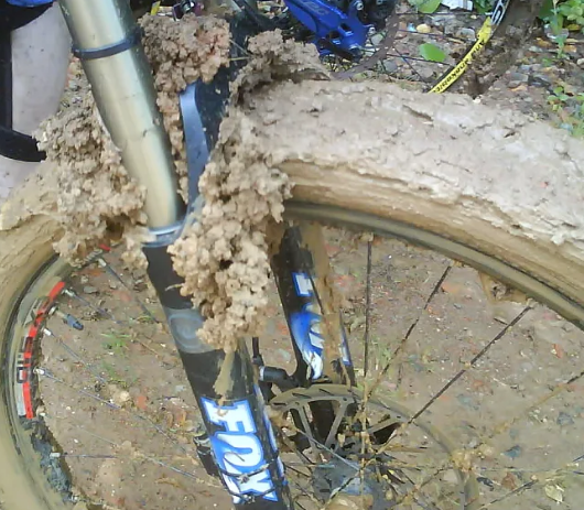

  • Сообщений: 4247
Пневмо 4х4
« Ответ #58 : Мая 01, 2022, 18:48:39 pm »
Хотя не знаю как снег будет там застревать...
Застревать будет примерно так,ком льда шоркает по рессоре,зазор между шиной и рессорой 140 мм.
