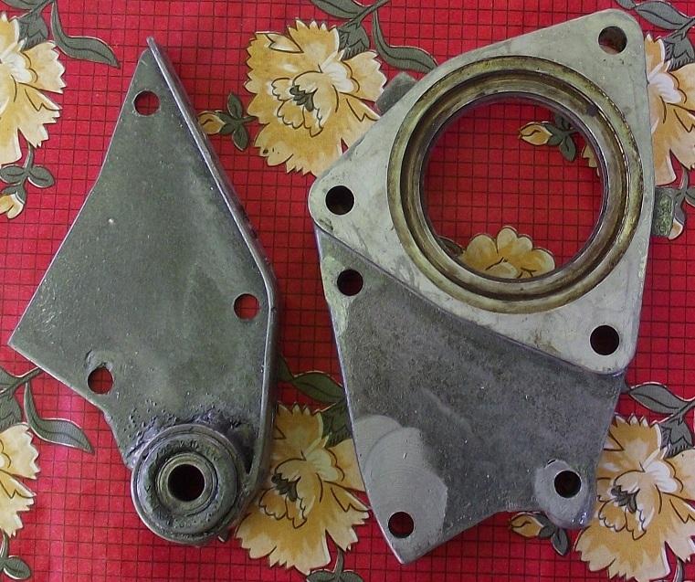

  Года три назад стал менять внутренний правый ШРУС. Это какая то жопа. Что бы снять крышку алюминиевую, с ШРУСом, с картера переднего моста, надо собрать всех святых. Не проходит она в щелку.
 В итоге крышку переделал. Распилил напополам её.  Наварил аргоном площадки под отверстия дополнительные.
 Сварил стальную дополнительную детальку. Покрасил серебрянкой все. Теперь достаточно  раскрутить 3 болта  М8, и крышка свободно вынимается без свистоплясок.
 При таком положении ремонта.
