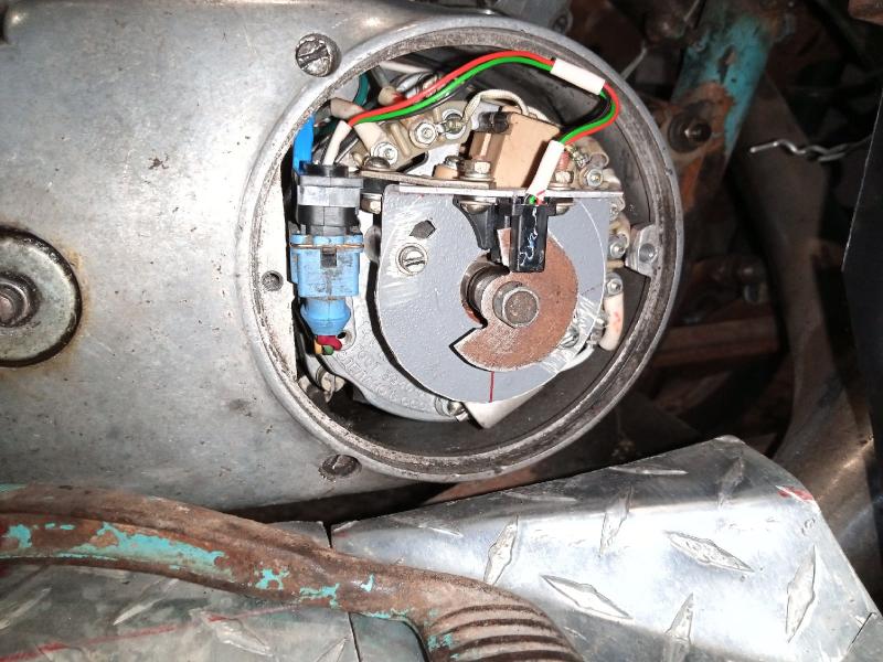

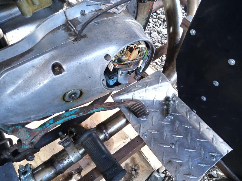

Будет работать? -hi- ::thinking:::

У меня на СЗД стояла бесконтакная система от ВАЗ-2108, работала замечательно.

Да понятно что без контактное работает, но тут вообще всё просто! Датчик коленвала и коммутатор. Мож кто делал такое?

У меня безбатарейная система зажигания на юпитере с датчиком коленвала.Без проблем работает. Стоит генератор от минска комутатор самодельный,но при испытаниях пробовал комутаторы от миска и от мотороллера электрон,все работали нормально.Не вижу смысла делать батарейную систему зажигания если нет электростартера.И даже когда есть электростартер безбатарейная система все равно лучше,потому что позволяет запустить если нет акума или он разрядился

У меня электростартер есть), и сейчас на зажигании магнето. От минска или восхода не поставить, тут коленвал другой. Просто можно поставить дублирующую систему зажигания. Подкупает простота. Попробую все таки)).

3,5 мм до ВМТ - разрыв кулачков. И все выставление.
 Берете старую свечу, выбиваете керамику и вставляете микрометрическийц индикатор. Очень удобно для мотоцикла.
 У магнето нет зависимости опережения зажигания от оборотов. Это плохою

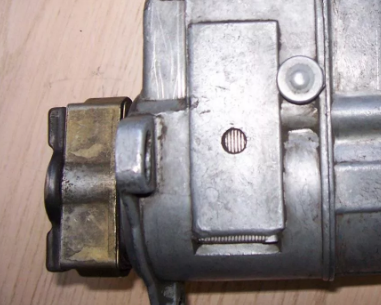

Кроме етого надо установить максимальное напряжение поля . Там надо эксцентрик развернуть . Я не помню по градусам там типа 270 и на против 50 максималка катушки  . Я штифт на эксцентрике пересверливал на другое вращение . А по токам не помню то ли шпонку переставлял , то ли позицию магнето менял .А может и так и этак делал .
На спор заводился с отломленными электродами (нижний крючок)у свечи .
Есть . Но не у всех . Я на ижа ставил оч удобно .

Вот та коробочка автомат опережения в ней грузики как у трамблера .
