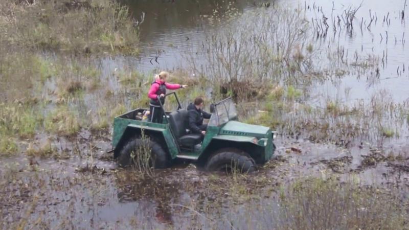

Строил,такой,лёгкий с такой трансмиссией.."МАРС 5".
Ока мотор,самое ,то!!!
По болоту,лезет,отлично.
