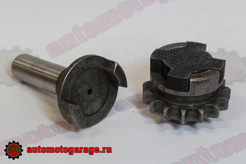

нужна моторная звездочка , может ли такое сделать токарь либо отдать чпушникам
Оффлайн Igas
  • Сообщений: 1137
  • Откуда: Спб
Трицикл за 25 тыс
« Ответ #22 : Февраля 20, 2021, 16:19:21 pm »
 Кусок текстолита , резины,  напильник, ножовка по металлу и 1-2 часа работы в тисках...

Трицикл за 25 тыс
« Ответ #23 : Февраля 20, 2021, 17:57:20 pm »
Фрезеровщик может. -hi-
