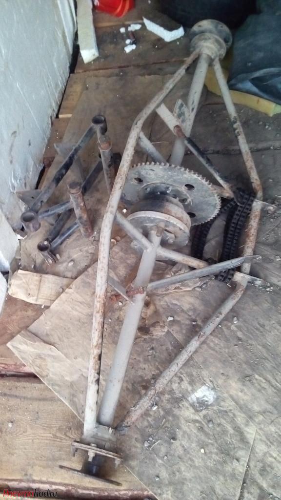

Всем решил создать трицикл на  базе восхода ,  как бы вспомнить детство так как имелась Скл-2 , бюджет навсего 25 тыс .  Буду по ней собирать ягоды , заодно беречь природу ,  аппарат легкий траву не ломает

Вездеход за 25 тыс
« Ответ #1 : Января 26, 2021, 05:00:49 am »
прикупил по дешману .  цену не скажу ((символическая))
Оффлайн вииктор
  • Сообщений: 550
  • нет вездеходам
  • Имя: лукин виктор олегович
  • Откуда: якутия
Вездеход за 25 тыс
« Ответ #2 : Января 26, 2021, 05:02:50 am »
тоже досталась в неприглядном ввиде , ценник доставкой 5 тыс

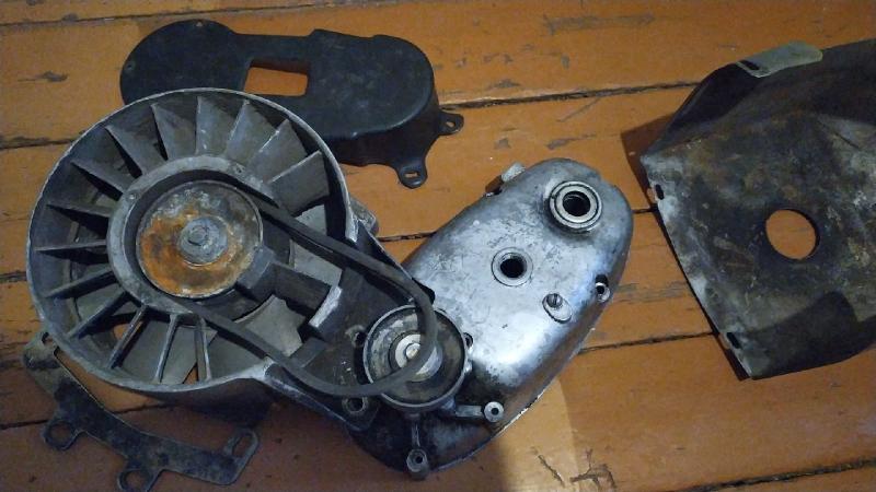

Движок чем будешь охлаждать ?
Свой первый шишкотряс построил на базе Минска. Охлаждение делал так - вместо родного болта якоря закручивался болт-шпилька, в крышке отверстие. К крышке крепилась улитка от печки, а к шпильке крыльчатка. От улитки гофра к самодельному кожуху цилиндра. Хватало вполне!

Был у меня такой. К твоему комплекту должен быть промежуточный вал для увеличения передаточного.
Камеры о кировской телеги самый лучший вариант. Еще я под него подсовывал бурановскую гуську, радости по проходимости не было предела.
За пять лет перегрева не было.

Заказал вентилятор заводской на восход ,  правда нет одной детали ,  кто нибудь устанавливал такое
Трицикл за 25 тыс
« Ответ #19 : Февраля 20, 2021, 10:14:58 am »
Это охлаждение, одно из лучших, на мотоциклы. Такую крыльчатку, ставили даже на Бураны=для улучшения его охлаждения.
Если ещё и мотор будет с зелёнинького=ЗВЕРЬ будет  :yahoopnevmo:
На нём же ОПК стоят! Тяга на низах - паровозная!
Сообщение не понравилось: вииктор
