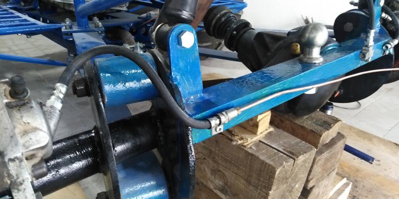

« Ответ #123 : Мая 29, 2021, 21:02:44 pm »

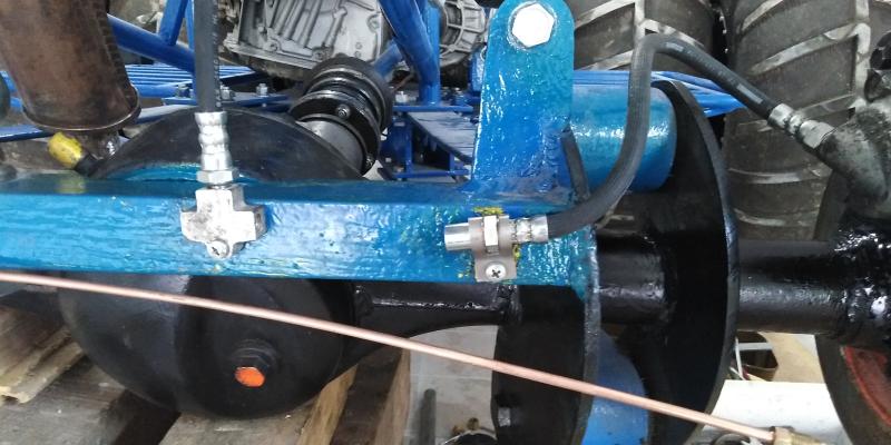

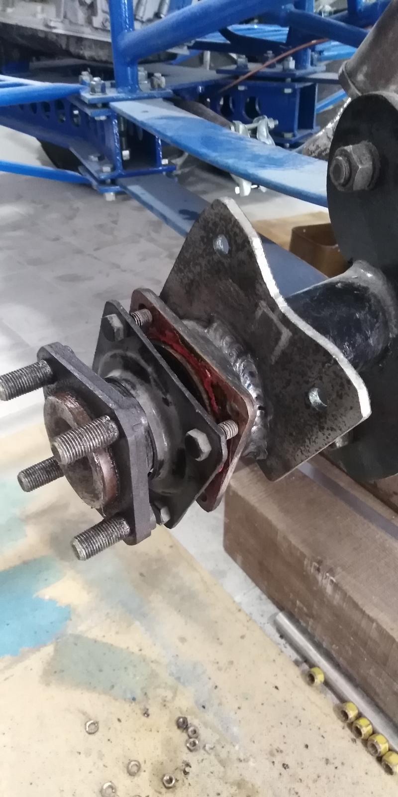

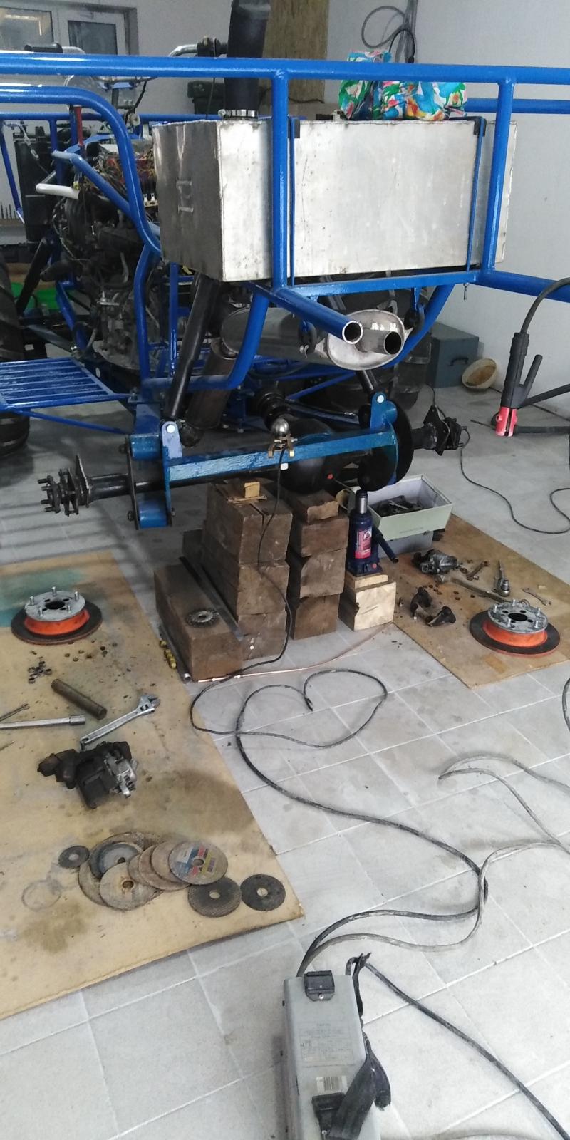

Делаю дисковые тормоза на задний мост.
[img width=400 height=800]https://pnevmohod.ru/forum/my_img/img/2021/05/29/a4906.jpg[/img

Выкладываю с телефона.Прошу не пинать.

« Ответ #127 : Мая 29, 2021, 22:47:18 pm »
Леха 273,
Сначала были тормоза только на переднем мосту, не хватало. Жму на тормоз, включаю D и он пытается ехать. Поэтому стал делать и на зад.

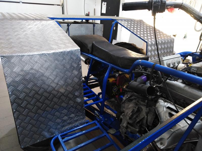

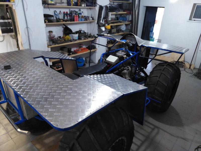

Извиняюсь что не так часто выкладываю фото. Что то совсем нет времени... На сегодня квадр такой.
Оффлайн Власов Андрей
  • Сообщений: 637
  • Техника: DUSTER
Сокол
« Ответ #134 : Июня 27, 2021, 20:02:37 pm »
Обшиваю АМГ-2.

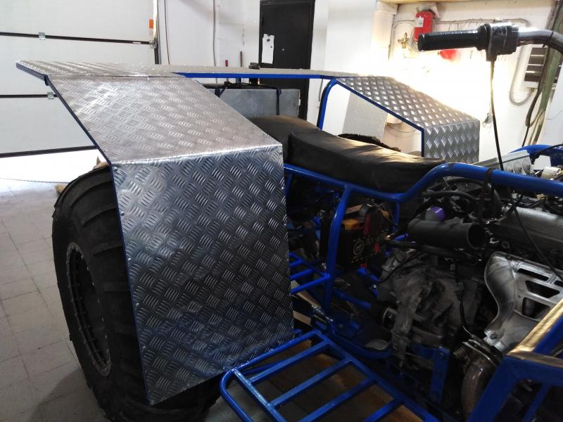

Сделал широченные крылья, что бы не наращивать резиной. Возможно зря. Выглядит некрасиво.
