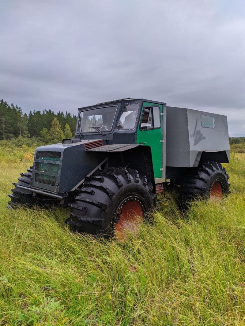

Раз говоришь, что двигаешься с такой скоростью без проблем, тогда не буду переделывать свой узел. Дело в том что послушал Соломонов, везд.Ветер и засомневался. Я согласен что угол Кастера помогает вернуть каракат в прямолинейное положение. Но с ГОРУ это не получится, т.к. нет возврата руля. А вот с другими видами рулевого угол Кастера предпочтительней. Такое мое видение вопроса. Вот мой в процессе доводки.
