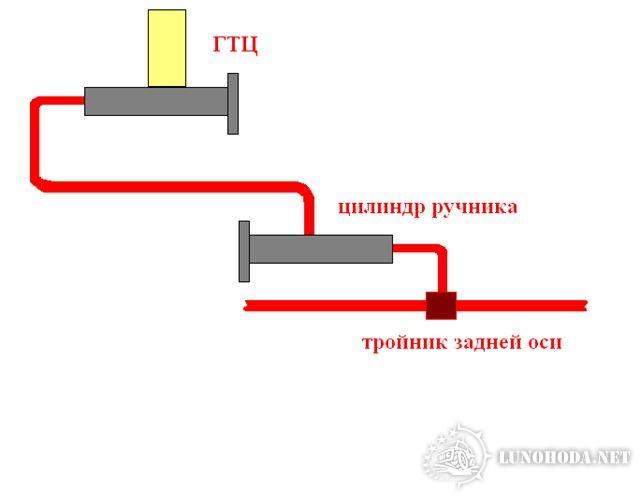

logza, гидроручник поставь и всё. Делается элементарно из подручных средств.
На луазе 5 лет с таким отъездил. Подключен был последовательно в задний контур, поэтому при отпущеном ручнике, тормоза штатно работали.

можеш нарисовать схему как его подключить последовательно в тормозной контур.
Тут и схемы не надо, на место штуцера бачка сделай пробку под штуцер-болт. В основном приваривают, хотя корпус и чугунный держится, я делал пробку на резьбе 24х1,5 углубив расточку цековкой. Сам рычаг от классики.
Но если места нет ставь кран, ничуть не хуже, если надо рукоятку крана можно удлинить валиком, ну как на дизелях краник радиатора, видел ведь.

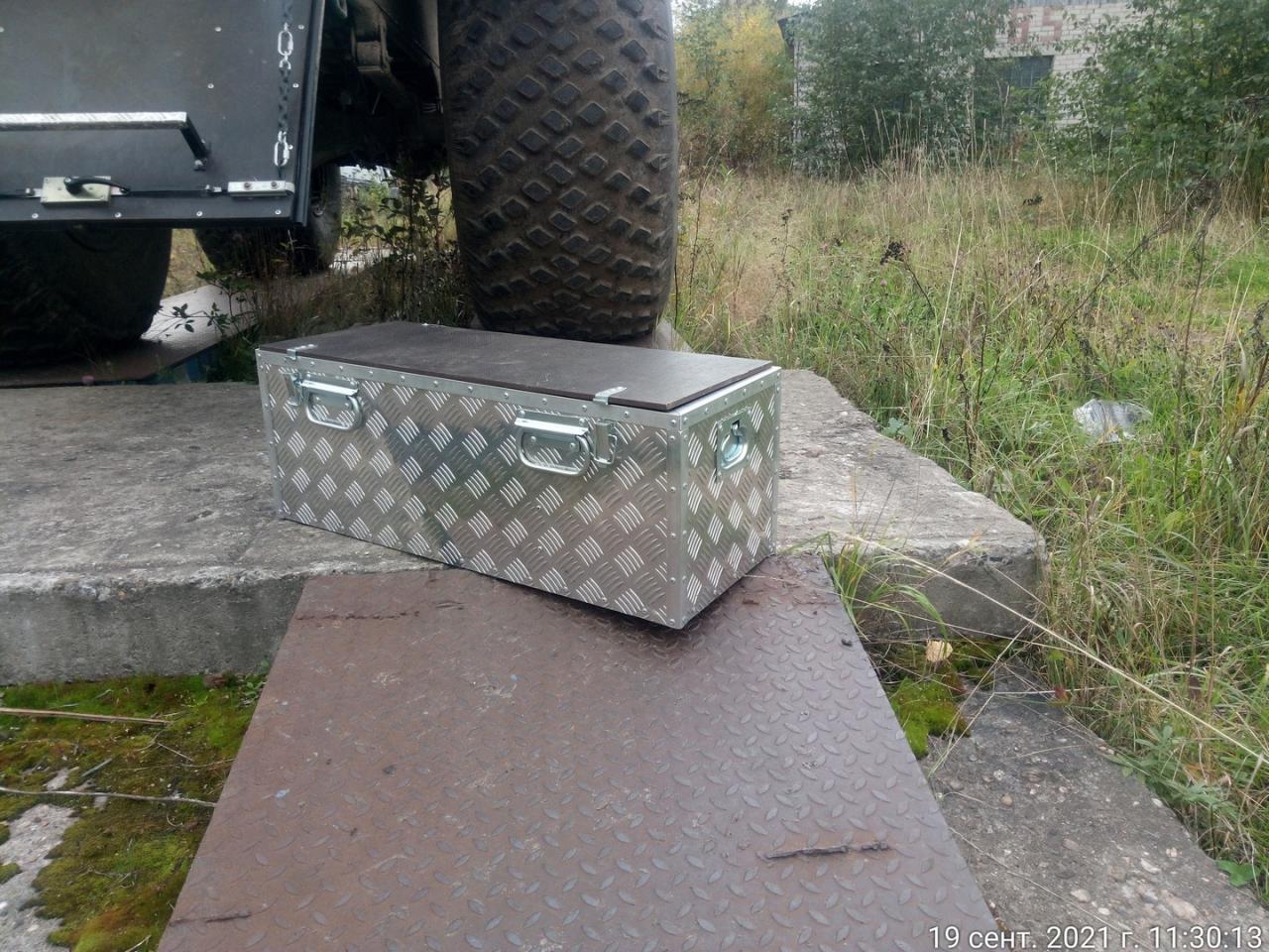

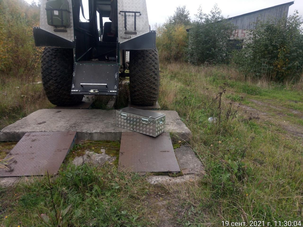

Сьездил до весов,и сколько думаете весит,с 10 литрами топлива в баке,в кузове лежит полуось,топор,монтажка,огнетушитель,ручная лебёдка,сухой фен,шланг подкачки колёс,бутылка с бензином от пилы и двое сланей из фанеры ламинированой 12 мм толщиной,без ящика с инструментом,и как думаете сколько весит ящик с инструментом.канистра в корзине пустая.
« Последнее редактирование: Сентября 19, 2021, 15:45:51 pm от logza »
Шенкурянин-4
« Ответ #267 : Сентября 19, 2021, 15:50:41 pm »
Если один вынимал,то кг 40. А вездеход  ::thinking::: 1300.
Шенкурянин-4
« Ответ #268 : Сентября 19, 2021, 15:57:08 pm »
didulya,
А вездеход   1300.
На такой вес в 1300 даже и не прикидывал при строительстве,это надо более крутые возможности чем у меня.
Шенкурянин-4
« Ответ #269 : Сентября 19, 2021, 16:08:26 pm »
Ну с уаз мостами соседу удалось в 1100 вписаться на ВИ 3 без кабинета,вот я и подумал. ::undecided:::

Вес вездехода с барахлом,без ящика с инструментом.
Вес вездехода с барахлом и с ящиком инструмента,в ящике вроде ни чего лишнего,всё нужное.но гад тяжёлый,едва из самоката выволок.

Шенкурянин-4
« Ответ #277 : Сентября 19, 2021, 19:38:48 pm »
какой вывод сделал?
Вывод,за комфорт надо платить,легче можно сделать,но будет стоить ещо дороже,расчитывал на 1600,получилось на 140 кг тежельше,значит меньше полезного грузу увезу за раз.
