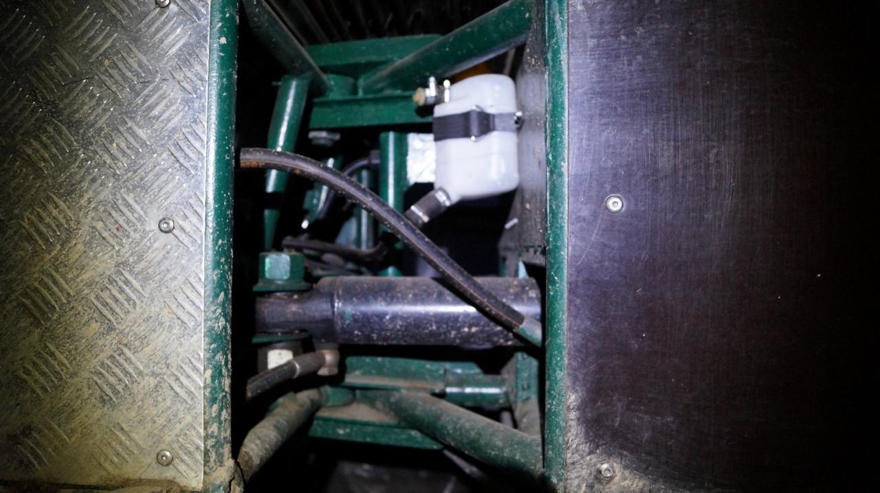

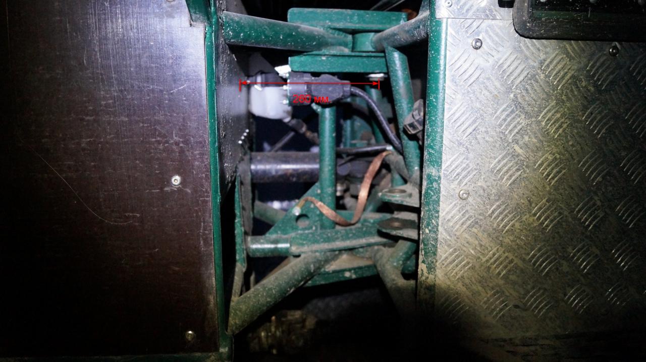

« Ответ #122 : Июня 16, 2021, 02:41:38 am »
logza, Виктор, приветствую. Можешь сфотать узел перелома? И какое растояние от края задней секции до центра уп?
Шенкурянин-4
« Ответ #123 : Июня 16, 2021, 03:17:06 am »
какое растояние от края задней секции до цента уп?
От края кузова,от заднего борта, до центра шкворня узла перелома размер 2м 25 см.точно 2255 мм.между секции от переднего края задней секции до центра шкворня 260 мм.
« Последнее редактирование: Июня 16, 2021, 03:32:59 am от logza »
Оффлайн Майкл
  • Сообщений: 53
  • Откуда: Заостровье Архангельская
Шенкурянин-4
« Ответ #124 : Июня 18, 2021, 01:14:23 am »
logza, Спасибо, а между шс нижними, сантиметров 40?
Шенкурянин-4
« Ответ #125 : Июня 18, 2021, 01:33:08 am »
450 мм.

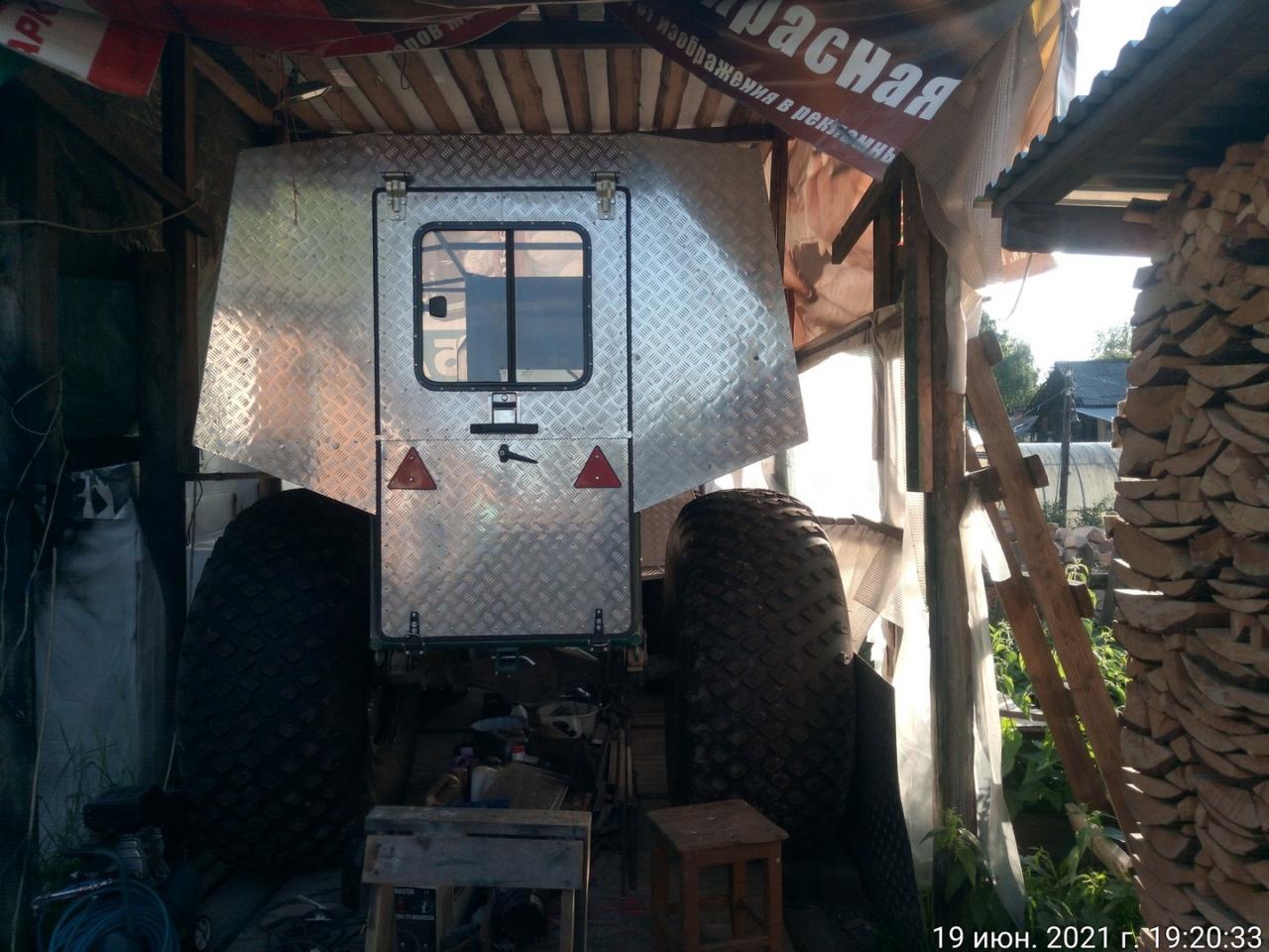

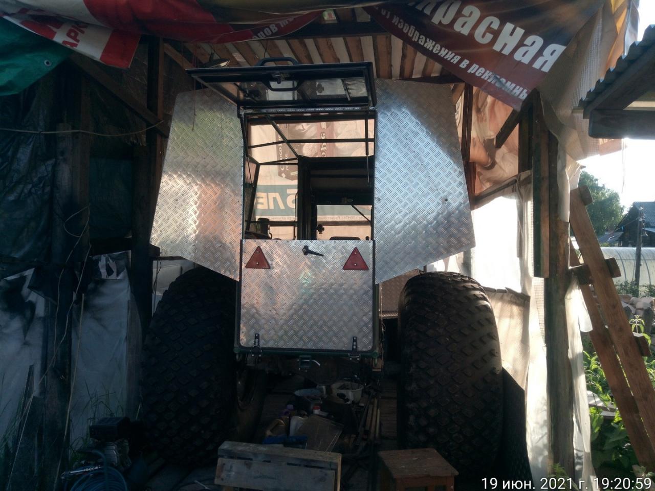

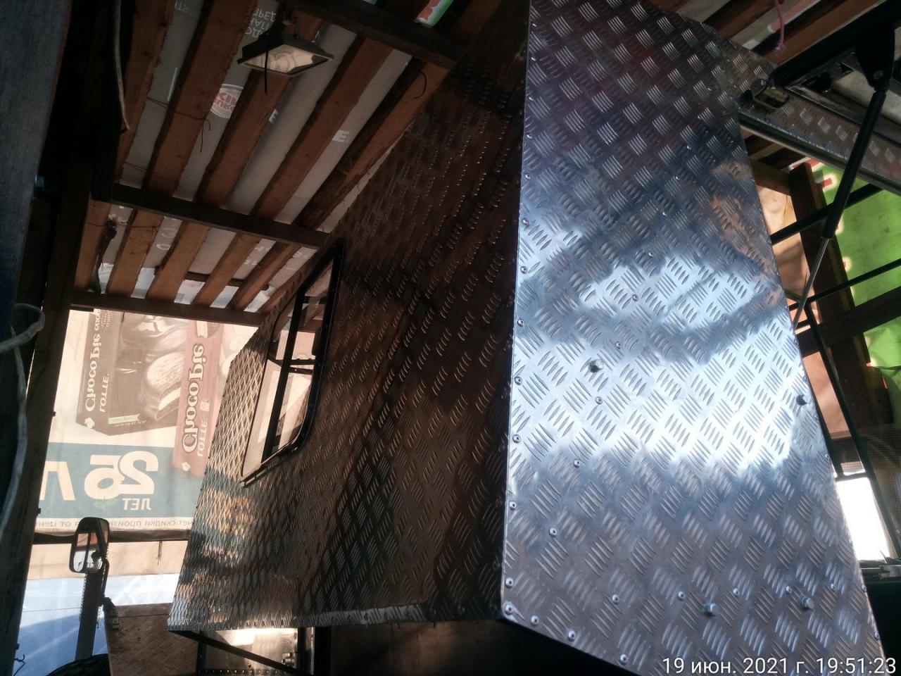

Начал обшивать самокат,дело правда тихо идёт чем хотелось,то одного нету,то другого.
« Последнее редактирование: Июня 19, 2021, 21:56:04 pm от logza »

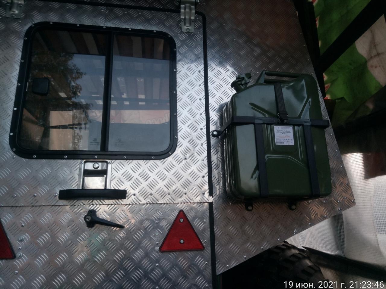

Шенкурянин-4
« Ответ #128 : Июня 20, 2021, 11:16:52 am »
Держалки канистр красиво сделаны.
Шенкурянин-4
« Ответ #129 : Июня 20, 2021, 11:43:15 am »
Я добавлю - всё красиво сделано. И вот как умирать? Доездить его нужно до капремонта по износу.  ::cheesy::: -hi- Так надо настраиваться, ну а капремонт пусть внуки - пенсионеры делают.  -hi-

« Ответ #130 : Июня 20, 2021, 13:44:00 pm »
По трансмиссии,до кап ремонта,мне до этого наверно и не дожить,крякнет разве только движок,очень он уж древний,а ремонта у него вроде как и ещо не было.а внуки врядли будут что ремонтировать,внук закончил уже 9 клас,в стройке понемногу помогает,эти дни клепал заклёпки.старый самокат прослужил мне 24 года,так капремонта он и не дождался,один движок только и ремонтировал,до сих пор почти на ходу,передний мост на нём отказал.на пенсию отправлен уже как 3 года.

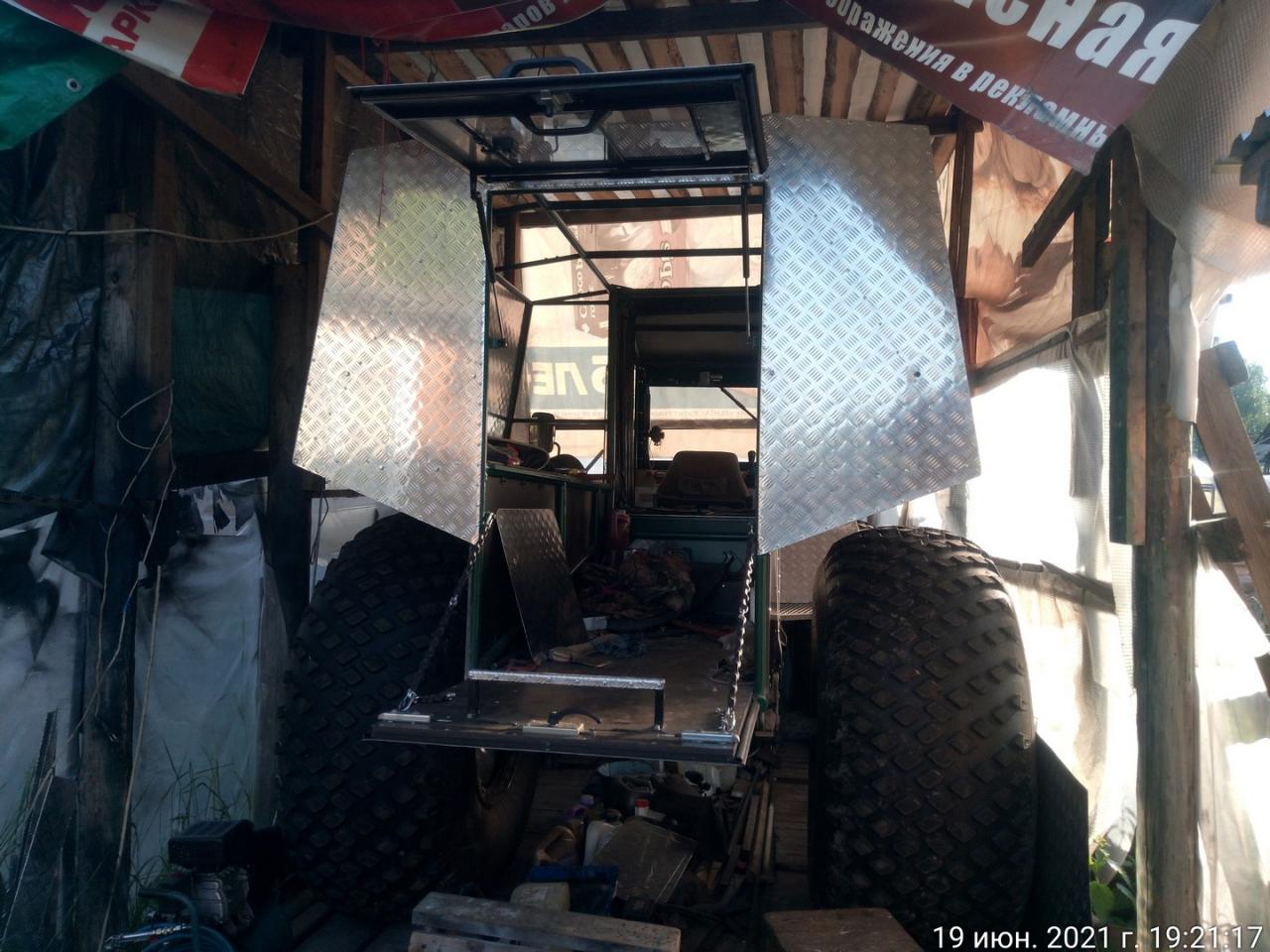

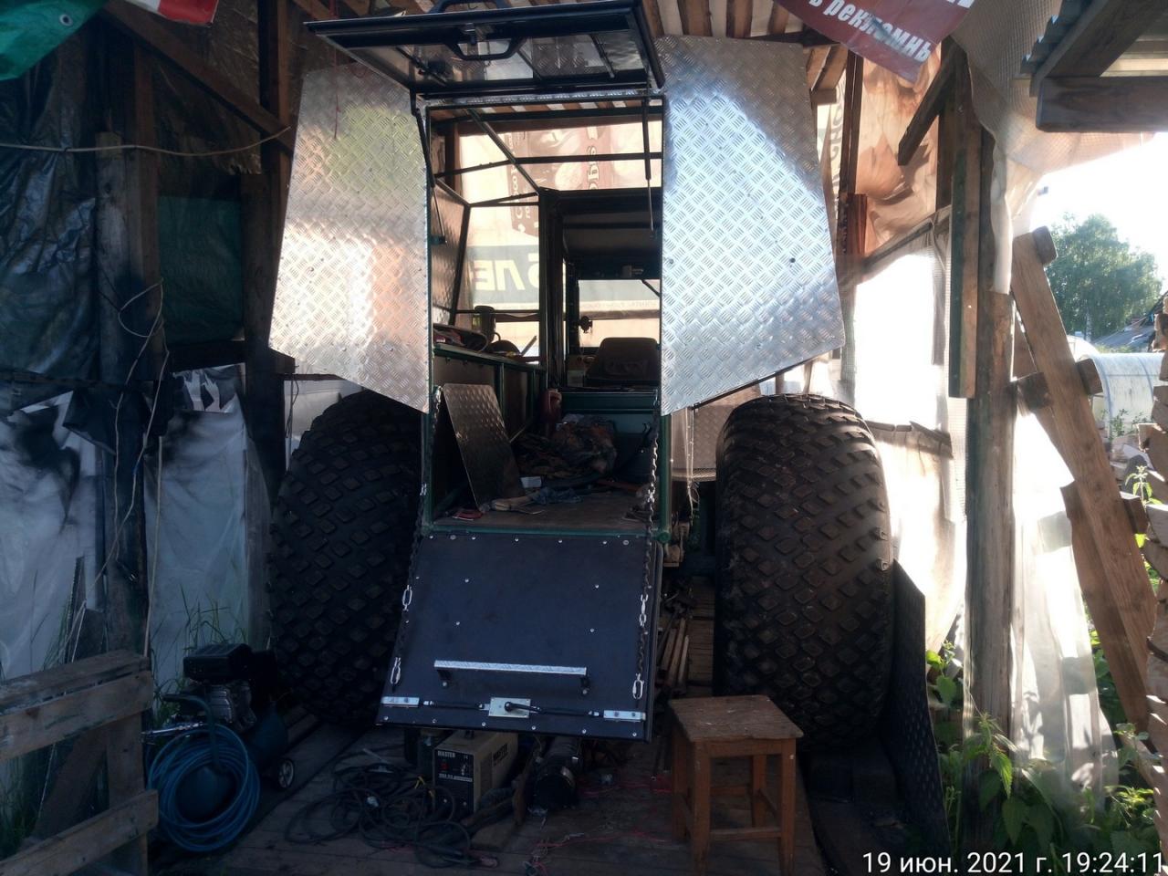

« Ответ #135 : Июня 21, 2021, 14:07:01 pm »
Левую боковину приклепал,начал правую готовить,но пекло стоит,сил нету что то делать,с 5 утра и забрало только,до обеда.

Шенкурянин-4
« Ответ #136 : Июня 21, 2021, 19:29:30 pm »
На последние фото глянул и полностью соглашусь- сделано очень красиво, аккуратно и с любовью!
