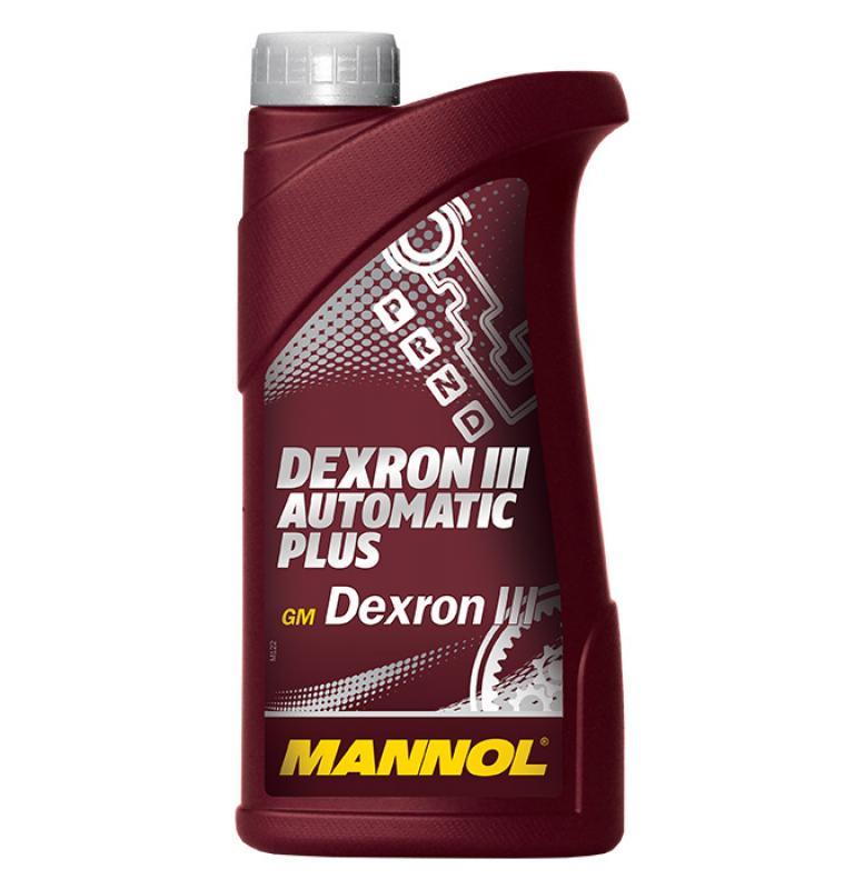

Всем привет....., навешал шлангов на гору, мотор пока не запускается, если залью масло, оно само протекает в цилиндр и в дозатор, или обезательно на заведеном рулевое прокачивать?, и подскажите че в гору заливать? Какое масло, и скоко брать?, гору от мтз,
Evgeniy
Среднемоторный на подвеске. а. п. п. Pereval.
« Ответ #223 : Июня 17, 2021, 12:56:37 pm »
Сергей, привет! Я вывешивал колёса и рулём от упора до упора пару раз прогнал.
Масло лил самое дешёвое, в центре смазочных материалов рассказал что за система, мне выдали то, что заливалось в Шевинивы до Декстрона. Год отъездил, без нареканий, зимой ездил в -27.
А Юре, вездеход Беркут это масло не понравилось, но у него редуктор с ГУРом.
Evgeniy
« Ответ #224 : Июня 17, 2021, 12:57:24 pm »
Вот такое масло:

Спасибо Женя...., а дикстрон не пойдёт? Счас название прочитал и вспомнил, кто то писал что его льёт...

« Ответ #233 : Июня 17, 2021, 23:30:50 pm »
У меня в гору такое залито,всё нормально работает,и зимой и летом.

« Ответ #234 : Июня 17, 2021, 23:54:31 pm »
Полусинтетика..., такое и залил, не захотелось в центр смаз материалов ехать😉
