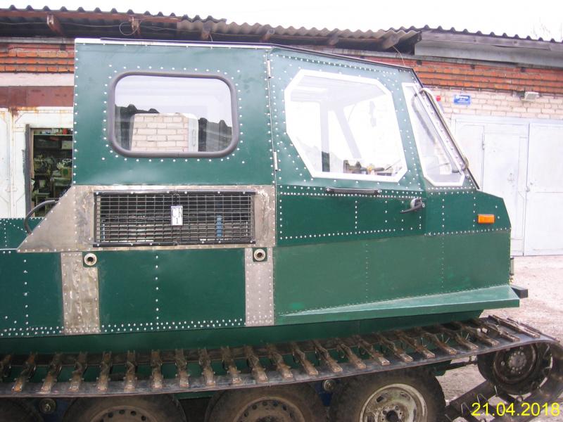

С 2019 года стоит поликарбонат - на окнах дверей и 3 люка в крыше. Крепил заклепками, точнее не совсем так - все собиралось последовательно, сначала раскраивал в размер, прижимал струбцинами, сверлил отверстия в "стекле" и подлежащей раме, в профиле рамы резал резьбу М4 (машинным метчиком, шуруповертом), наносил аквариумный герметик, накладывал стекло, прижимал винтами.
Не дожидаясь схватывания герметика, по очереди выкручивал винты и ставил вытяжные заклепки. И еще момент - у меня торцы "стекла" закрыты накладками из профильных полос алюминия. Эти полосы также перед установкой промазаны герметиком.
Лобовое стекло - заказное, триплекс.

На заклëпках у меня поликарбонат, ничего не лопается, герметиком промазывал, заклëпки не дотянуты до момента отрывания стержня, только до начала момента раздавливания/растекания герметика, примерно полтора жима, далее клëпальник убираешь, а стержень обрезаешь болгаркой,уж несколько лет на двух вездеходах так, всё целое, только где пару штук пережал (оторвало стержень) , там лопнул со временем.
« Последнее редактирование: Апреля 09, 2024, 21:46:30 pm от Oleg 54 »
