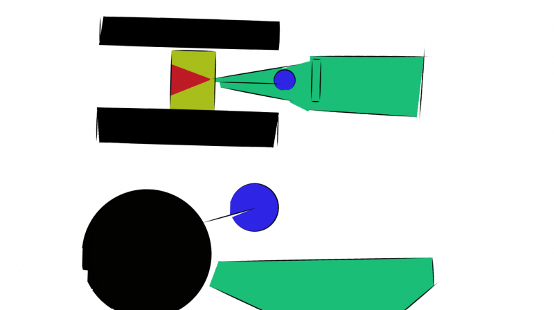

Может было уже, но не нашёл. Как смог на телефоне нарисовал   пп кпп, от неё родные палки и ступицы, сзади самодельная метра два волокуша , рулевое штатное, и движек какой ни будь лифановский. Какие колеса потянет эта трансмиссия? Что бы при герметичной волокуше это дело все не тонуло.
Вездеходо-буксировщик
« Ответ #1 : Октября 03, 2020, 22:09:36 pm »
Меньше штатных хотя бы в двое иначе на первой передаче  98*&

« Ответ #2 : Октября 03, 2020, 22:14:35 pm »
МВП, а если на нивском переднем мосту?
« Ответ #3 : Октября 03, 2020, 22:22:04 pm »
Ну вопрос то не только в передаточном . В самой рулежке корытом против оси с разнесенными колесами или двумя гусеницами тут не мотоблоком управлять . А колеса то не маленькие должны быть чтоб данный модуль не утоп .

« Ответ #5 : Октября 03, 2020, 22:40:01 pm »
МВП, рулежка штатным редуктором, не корыто. евгеха, болото

« Ответ #6 : Октября 03, 2020, 23:08:38 pm »
ponstyle, Тут продавали мост от мопеда,как раз для такой схемы.
« Ответ #8 : Октября 03, 2020, 23:30:35 pm »
Мертвая не верная схема ИМХО.  -hi-
На ковре всякая буксировка сильно затруднена - тащить авто почи безнадежная затеяЮ разница между полным приводом и недоприводом огромна. Т.е. там где колесо с приводом еще легко едет буксировка колесным среством сразу приводит к срыву ковра.
Посему в этом варианте буксиром должна быть мотособака, а прицепами, направляющими или колесные модулм или волокуши, по вкусу.
ПС про колесные модули + мотособака мгого гле писано и тут тоже.
