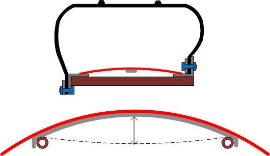

« Ответ #81 : Сентября 28, 2020, 08:42:41 am »
Судя по вопросам, есть непонимание, как мне кажется, где расположены рессоры. Эту гибкую оболочку на рисунке я сделал красной. То есть, она расположена внутри колеса. На верхнем рисунке как бы разрез колеса спереди. На нижнем - сбоку. Два коричневых кольца - это трубки, соединяющие кольца, к которым крепится сама шина. Шина и гибкая оболочка это совершенно разные детали. Может так понятнее и многие вопросы отпадут сами собой.
Вот теперь понятно . Не будет работать рессора . Давление на каждый квсм равно по всем оболочкам где есть давление .
Ты борешся с тем явление которого нет .

« Ответ #86 : Сентября 28, 2020, 12:55:55 pm »
Ну так уж и не будет работать. Рессоры лучше повернуть на 90 градусов, чтобы они были параллельны трубкам, соединяющими кольца диска. При наезде на препятствие давление в шине повышается. Сила давления увеличивается, в том числе и на оболочку и рессоры. Рессоры чуть прогибаются, увеличивая объём шины. Всё зависит от чувствительности рессоры. Если шина при наезде вдавливается только в одном месте. То оболочка прогибается меньше, но зато по всей своей окружности.
На видео же видно, как изменяется давление. Если давление увеличивается, то и сила давления на рессоры увеличится. То есть, рессоры прогнуться, увеличивая объём шины. А это уменьшает давление и силу реакции на вездеход. Действие равно противодействию. С рессорами шина продавиться более сильно, чем без них.

« Ответ #87 : Сентября 28, 2020, 13:10:33 pm »
Нет конечно . Нагрузка на ступицу прежняя . Рессора будет гнуться при достижении 100мм в колесе по возрастающей а возрастающая и есть работа самой шины .

« Ответ #88 : Сентября 28, 2020, 13:32:20 pm »
Вот это мне непонятно.
Сила давления - это давление на площадь P х S. Имеется 2 одинаковых колеса. Одно с рессорами, а другое без них. При наезде на препятствие у обоих колес площадь пятна контакта одинаковые. То есть, разница сил, действующих на ступицу зависит только от разницы давлений в колёсах. В колесе с рессорами при повышении давления рессоры прогнулись, увеличивая объём шины. В результате давление в этой шине чуть меньше, чем в колесе без рессор. А стало быть и сила давления на ступицу чуть меньше. Конечно, когда вездеход неподвижен, то на ступицу действуют равные сила от обоих колёс. Но при наезде на препятствие, колесо движется вверх, поднимая ступицу вместе с вездеходом. И от колеса с рессорами эта сила будет меньше.

« Ответ #89 : Сентября 28, 2020, 13:37:34 pm »
Но не уменьшив давление . Те. ничего не произошло .Кроме как клиренс упал .
И как ты наверное заметил на стоп кадрах , диапазон давления по сравнению с ходом сжатия ни о чем

« Ответ #92 : Сентября 28, 2020, 15:00:37 pm »
Петрович11, ты на целую картину смотри не вырывая куски которые нравятся. Целая картина выглядит так- берём два колеса с индентичными шинами и дисками, крестимся и собираем одно с гениальными рессорами и второе как всегда. Колёса с рессорами и без качаем до 0,1 Атм, рессоры заняли положение №1, качаем до 0,11 Атм и рессоры заняли положение №2...записали в блокнотик.
Предположим что при наезде на бревно колеса без рессор давление поднимается на 0,01 с 0,1 до 0,11 Атм и какой логический вывод напрашивается при наезде на бревно колесом с рессорами?
Наезжаем на бревно- давление поднимается и рессоры занимают положение №2 при давлении 0,11 Атм. Как так-то, а так-то, ведь рессоры будут прогибаться от начального до конечного положения только при повышении давления....спектакль окончен ::cheesy:::
Ну и чтобы огорчить тебя ещё больше-на картинке объём шины с рессорами меньше объёма шины без рессор, думай Петрович

« Ответ #93 : Сентября 28, 2020, 22:47:46 pm »
А вывод очень простой - нельзя сравнивать пример с повышением давления в шине с помощью компрессора и пример с повышением давления в шине за счёт ее продавливания.
