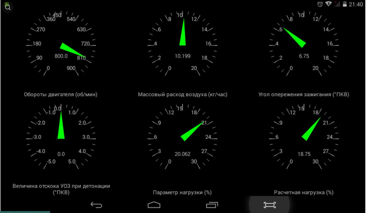

У нас стоит двигатель инжекторный ВАЗ 11183. У мозгов есть специальный диагностический порт. В интернет можно купить приблуду, которая вставляется в этот порт и по Wi Fi к ней можно подключиться со смартфона или магнитолы с операционной системой на андроид. У нас в магнитоле установлена программа, которая выводит все данные с контроллера управления мотором на экран в графическом виде. Точное название всех этих примочек я не помню (не знал, да забыл, так не за что не вспомнить). Надо будет спросить у Андрея, потом напишу (или он сам напишет, если увидит это сообщение).

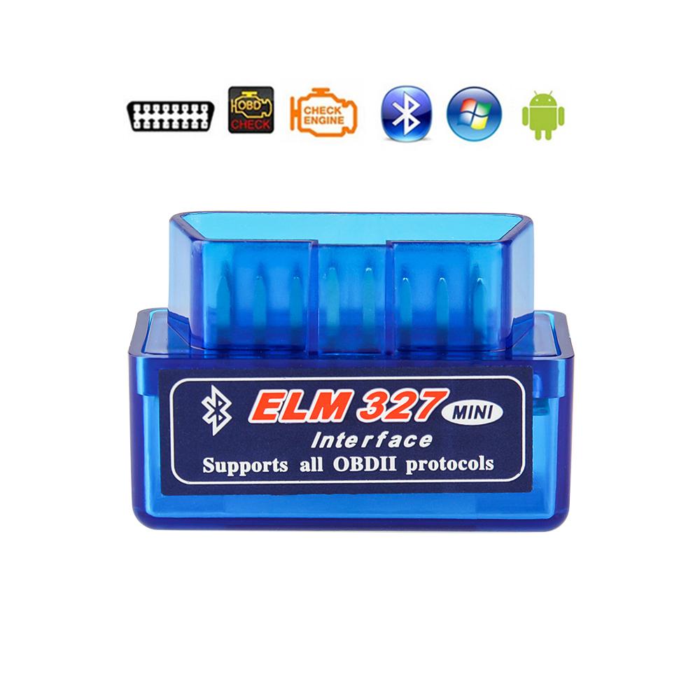

Ссылку не дадите, где брали?

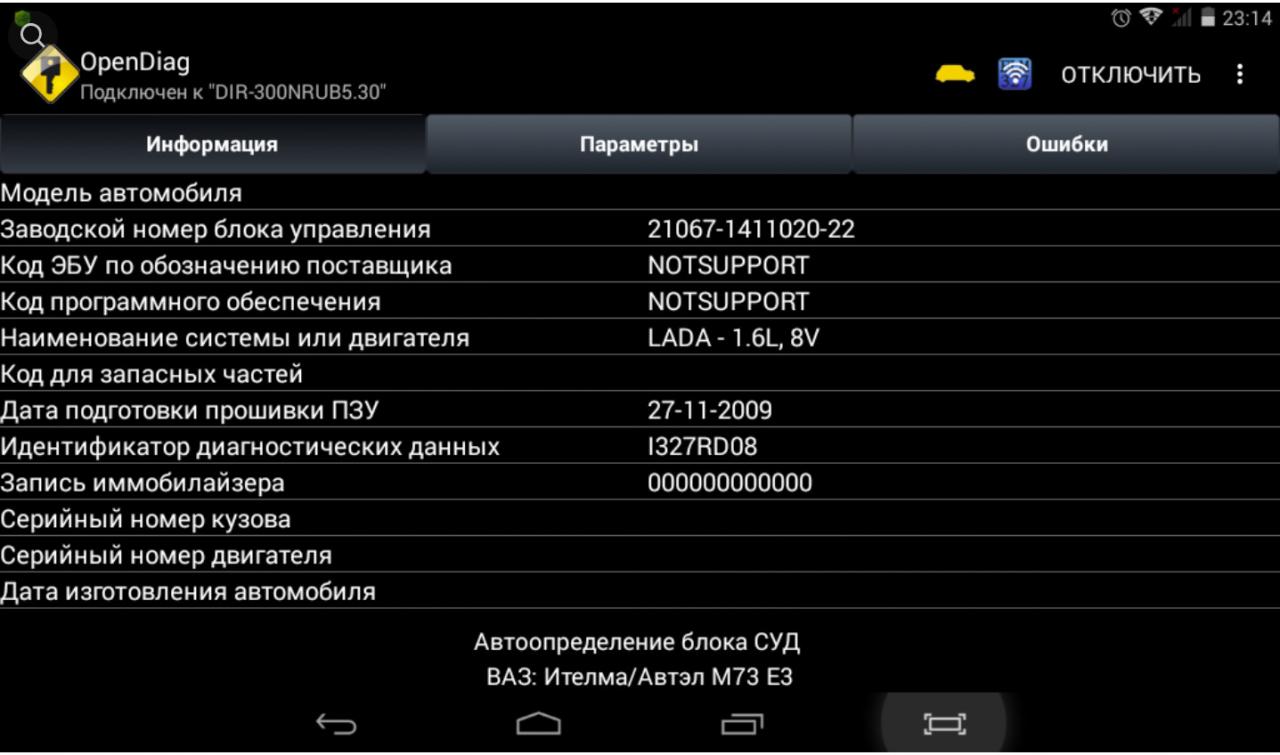

Если мотор инжектор,купи диагностический адаптер типа ELM327.они есть по блютус или WiFi соединение,например в китае,https://aliexpress.ru/af/elm327%25252dbluetooth%25252dadapter.html?d=y&origin=n&SearchText=elm327-bluetooth-adapter и поставь прогу на телефон,планшет на андроиде, типа.OpenDiag https://play.google.com/store/apps/details?id=ru.spb.OpenDiag&hl=ru илиTorque Pro https://play.google.com/store/apps/details?id=org.prowl.torque&hl=ru но проги эти в основном платные.их очень много прог таких,искать надо в которых есть русский язык,быстрее разберёшся.
Пара скриншотов от OpenDiag
