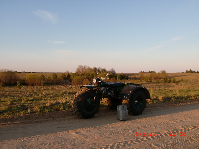

хочу выложить небольшой отчетик по эксплуатации трехколески
вот видео с "почти" первого выезда
дальше аппарат был перевезен в Никольск Вологодской обл
после выгрузки был марш своим ходом на 60 км по асфальту и 20 км по грунтовке, в конце марша преодоление заболченного участка протяженностью около 8 км. Конечная точка д. Виноград, где сейчас и покоряет просторы.
перегон:
осмотр тачки на утро после перегона:

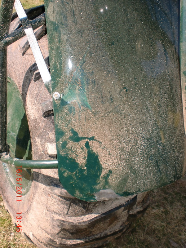

были найдены следующие деффекты, порван бублик, кстати, бублик был порван на последних 8ми км
погнуто переднее крыло, на фото крыло после правки. причиной явилась езда задним ходом ночью по кустарнику
