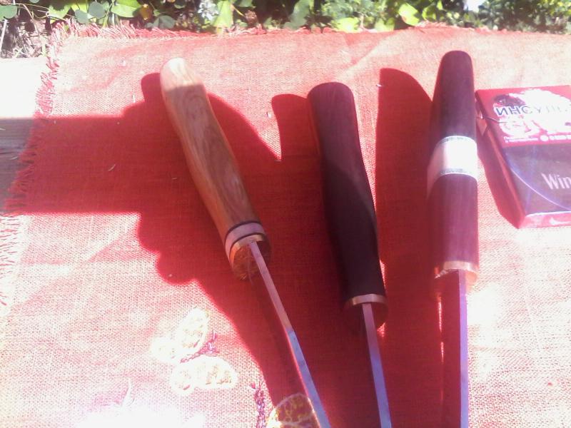

« Ответ #113 : Августа 05, 2020, 20:35:05 pm »
Оффлайн votasum
  • Сообщений: 565
  • Сергей
  • Откуда: г. Сыктывкар
Персональная тема про ножи от votasum
« Ответ #114 : Августа 05, 2020, 20:38:32 pm »
Оффлайн Maxim_56
  • Сообщений: 385
  • Откуда: Западная Сибирь,Кузбасс.
  • Техника: всего помаленьку
« Ответ #115 : Августа 07, 2020, 07:01:20 am »
Серёга,а ты уверен,что это точно Х12ФМ? Если температурный режим соблюдён,такого в корне не может быть. Или ты "по-своему",..........на глазОк?!!!
Оффлайн votasum
  • Сообщений: 565
  • Сергей
« Ответ #116 : Августа 07, 2020, 11:16:16 am »
Михаил не ФМ а МФ.   ::cheesy::: ::cheesy:::  Вроде она но на 100 процентов не уверен. Закалку веду не на глазок, а строго по учебнику. С 95х18 всё для меня проще, ну и с этой разберусь.
Оффлайн Maxim_56
  • Сообщений: 385
« Ответ #117 : Августа 07, 2020, 11:38:57 am »
Михаил не ФМ а МФ.
............да какая йух разница,проценты те же ::cheesy::: Попробуй проверить свой муфель .Я в позапрошлом году так же столкнулся с проблемой недокала,а всё дело было в мультиметре,на 50 градусов недогрел. Выписал термопару контрольную с прибором и нашёл причину. И ещё по маслу.....ты там в ролике говоришь,что калишь в масле для  авт. коробок?! Ты сам подумай оно  стопудово действуют отрицательно на закалку. Я раньше калил в смеси автола и дизсмазки.Такая хуйня получалась,как ты говоришь много ОКАЛИНЫ. Это не окалина,это и есть слой всякой поебени,которая в этом масле,то бишь эти присадки.. Давно калю в чисто ТРАНСФОРМАТОРНОМ масле,можно даже в отработанном,оно в трансформаторе просто присутствует,сам знаешь для охлаждения. Очень жидкое и охрененнный охлаждающий эффект при закалке,намного быстрее чем в твыоём для коробок..На крайняк,если не достанешь в горэлсети,так на газпромовских заправках продаёдся ИНДУСТРИАЛЬНОЕ,И-20,оно такое же жидкое,как и трансформаторное. А масла типа для коробок,автолы или просо автомобильную отработку ЗАБУДЬ,как страшный сон.
Оффлайн votasum
  • Сообщений: 565
  • Сергей
« Ответ #118 : Августа 07, 2020, 12:28:22 pm »
Maxim_56, Ты не внимательно посмотрел. Я говорил, что при перекале 2х клинков по 3ему разу была окалина.  ::cheesy::: ::cheesy:::  4х бланков которые калил, окалины не было. И рубил я клинками перекаливаемыми. Про трансформаторное знаю.
  4 бланка поедут в Дагестан, там их протестируют как надо.
 На счёт 95х18 берут много, очень много. Дагестан забрал 50 бланков, тестировал сначала. И на рез тоже. 150 резов на канате делали, ты знаешь что это такое, Кизлярский нож делает 30 резов.
 Пока с х12мф не пройдут все испытания, клинки и ножи продаваться не будут. Но наработки уже в голове есть, до отпуска закалка была нормальная, отпуск произвёл не правильно и не  правильно выдержал.
   А чего ты не запилишь ролик со своей сталью (аналогом) по рубке гвоздя?  Один клинок х12мф гвоздь ф-4 перерубил на ф-5 споткнулся, но не выкрышался.  А клинки из 95х18 рубят в лёгкую при сведении 0,5.
  Да и на какой угол затачиваешь готовые ножи? Я на стандарт, чётко 36, по 18 градусов на сторону. Или ты на наждаке?.  -hi- -hi- -hi-
