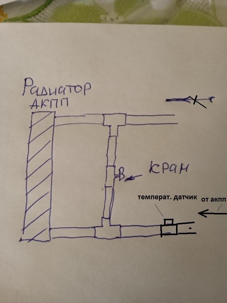

Но на утро -18 гр, завёл также на открытом кране (но блин не проверил уровень по щупу в запарке , т.е не скажу как быстро заполнился радиатор).
Сегодня в холодном гараже -11гр. при малом круге "системы" маде ин я ::shy:::  (открытом кране) завел двиг.
Померил уровень масла в акпп, он упал ..до минимального. Значит заполнение радиатора идёт и при малом круге. Предположу что давление холодного масла больше и продавливает в том числе радиатор.
С прогревом двигателя и коробки (по разному идёт- это прочитал инфу) стал расти и уровень на щупе и достиг вначале среднего, а потом и ближе к максимальному. Это только могу предположить- из-за расширения масла при нагреве. ::thinking:::
Ездить не стал, прогрев масла в движении при закрытом  радиаторе акпп меня убедил вчерашний пробег, не все 100, но что есть пока.
Есть мысли проверить работу крана в частичном его открытии, как высказал ранее solomon Игорь. Если дистанционно (из кабинки) регулировать проход масла по кругу? Есть ещё вопрос о надёжности применения водопроводного шарового крана 1/2"", хотя нагрузки небольшие (система не запирается на глухо), в плане его устойчивости к ATF жидкости, другие какие нужны для масла по вашему, проверенному опытом! мнению? Не тепловозы, пароходы, тэны и пр. ::sarcastic::: Нет опыта, промолчать полезнее- нет мусора в теме.
А то что есть проблема прогрева масла акпп зимой, ниже ссылка на видео, их есть в поиске инета немало.
https://yandex.ru/video/preview/9092266792802087421
давление через какой канал мерял?
  Водопроводный шаровый кран должен быть --либо в открытом положении
                                                                      -- либо в закрытом положении.
  В частично открытом идёт износ крана.
  В данном случае можно поставить простой запорный вентиль....

Даже в сантехнических кранах, не только тепловозах, тенах и прочем мусоре один и тот-же фторопласт что и в гидравлических высокого давления.
Т.е. проверять мне, потечёт-не потечёт. На другое и не рассчитывал.
Вроде нигде про давление я в тексте не упоминал, посему и не мерял. Было сказано, что при открытом кране заполнение радиатора происходит, что контролируется уровнем по щупу. Радиатор же имеет какую-то емкость? На добавленные допом шланги, тройники, кран долил и масла загодя. Что даст измерение давления, в какой позиции, чем мерить?
Принял. Но у нас с комплектующими туго, в пределах 100-400км, ну или Али, пока так.
Всякие краны, тройники, термостаты в системе охлаждения акпп не добавляют надежности, меньше соединений  - больше надежность в ебенях
А какая схема на акпп уаза, проехавшего ебеня, чертёжик или внятным текстом выложить?
Да ставь уже, не потечёт, там точно фторопласт ф4, правда в сантехнике может быть вторичный, переработка отходов. Боязно так гидрокран ставь, тысяча триста всего.
Стоит уже, сотню км.
Боязно так гидрокран ставь, тысячи три всего.
Ссылку?
Вместо крана тройник и манометр хоть какой до 6 атм.

https://td-mzpo.ru/oborudovanie/krany-vysokogo-davleniya/krany-sharovye/3-8.html
Или трёхходовой, не боись, не разорвёт ничего. С этим радиатор можно полностью выключить.
Этот подойдёт, с кпп на Р, один выход крана на вход радиатор, второй на выход с радиатора.
https://td-mzpo.ru/oborudovanie/krany-vysokogo-davleniya/divertory/kgzhoc-20-15.html
