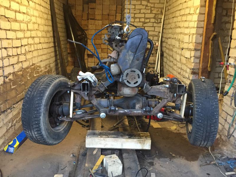

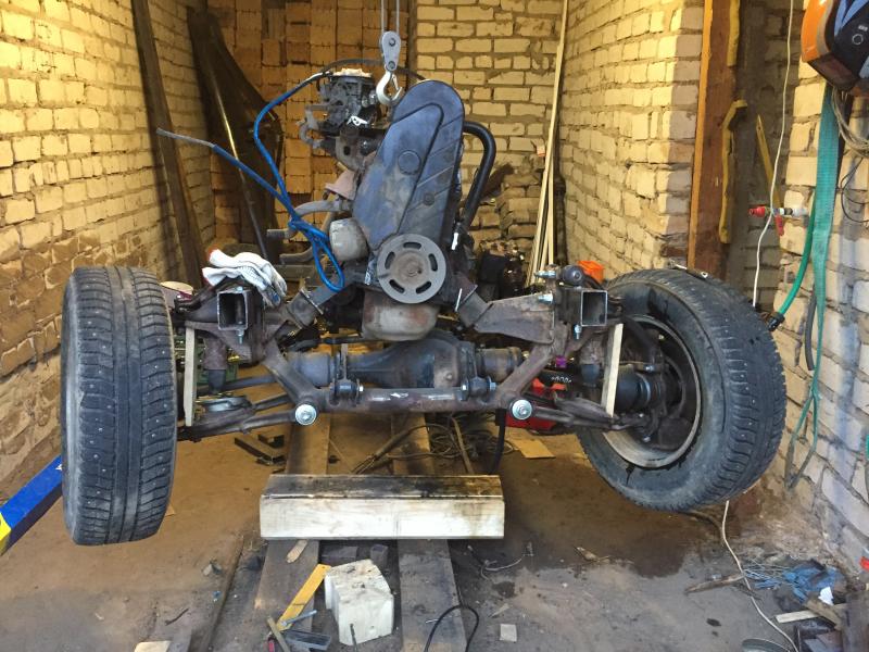

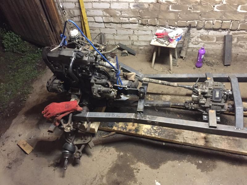

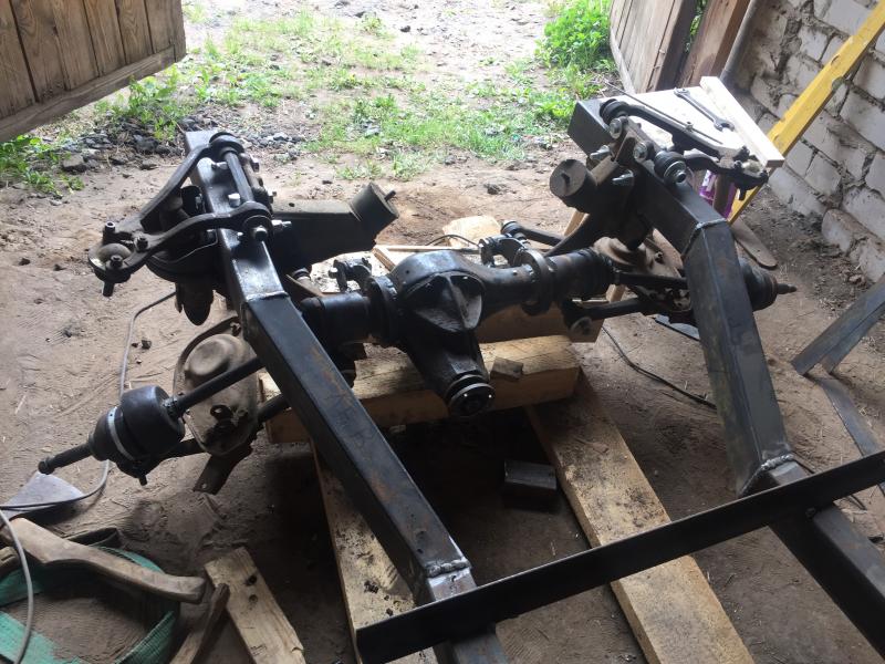

Здравствуйте.Этим летом собрал пневмоход.Ходовая Нива.ДВИГАТЕЛЬ ВАЗ 21083.Рамасамодельная из проф трубы 80*60*3.За полгода порвал только 1 внутреннюю гранату.И то по своей глупости.Провалился в промоину и включил блокировку.Передние колеса были полностью заблокированы и только сощелкало.На следующий день была куплена лебедка на 3 т.А так вроде ничего особо не ломается.Трансмиссия терпит.Блокировку стараюсь не включать и без нее проходимость на высоте.
