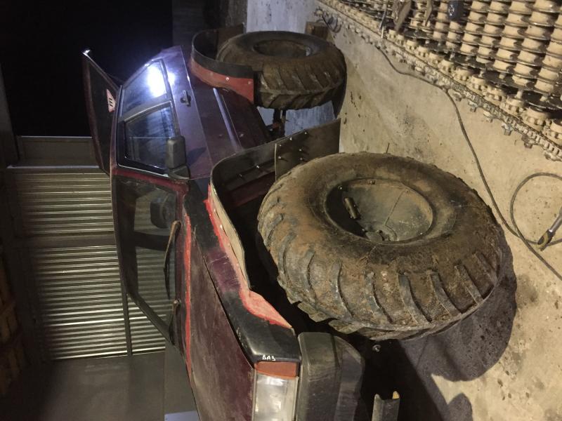

Поставил расширители арок :)

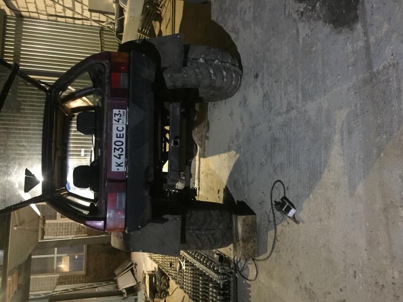

Рахитичная конструкция! Извини за прямоту!
Начиная от гранаты в КПП все узлы трансмиссии перегружены в 2...6 раз.
Пока не заменишь КПП на классическую от Нивы и не внедришь колесные редукторы с порядка 4...4.9 передаточным числом, далеко от дома не уезжай.
Руки у тебя нормально вставлены, сделай машину надежно!

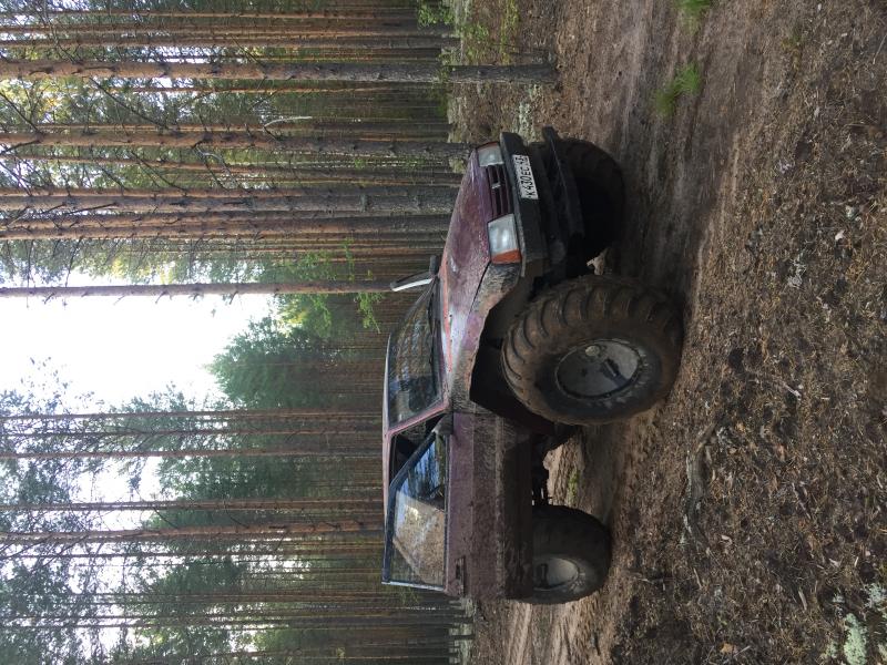

Насчёт рахитичности не знаю.Но езжу полгода 2-3 раза в неделю.Расход на 100 км около 10л.двигателю вообще не тяжело.А что с гранатой не так?

Поздравляю с постройкой. Как ведет себя эта конструкция, сайлентблоки не жует, тк их оси под углом относительно друг друга.
Оффлайн mixodin
  • Сообщений: 137
  • Откуда: Верхошижемье
  • Техника: ВАЗ-2108
ВАЗ-2108
« Ответ #56 : Января 08, 2020, 18:17:46 pm »
Нет не жует.Подвека работает замечательно
