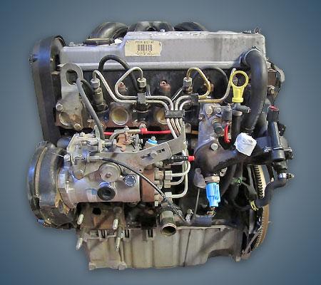

1.8дизель Форд - два ремня ГРМ, т.е. один на насос, второй на распредвал? Если да, то подскажу все.
ГРМовский зубчатый ремень вроде один, второго не видал. Правда крышку защитную не снимал. Движок вот такой.
Вроде? Или лень крышку снять? С коленвала сколько ремней ГРМ?
Фото из интернета НИ о ЧЕМ не говорит. Так выглядят большинство  двигателей и не только форд, а память у меня уже не та, чтобы по фото чего-то подсказать..... -hi-
