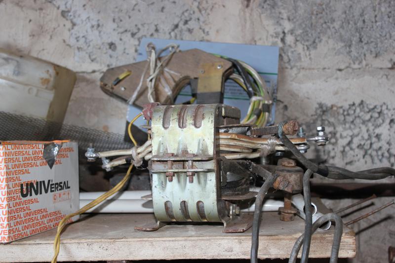

Вот еще один способ управления реверсом стартера на примере моей лебедки в гараже. Клюв стартера убран, вал доработан. Добавлен подшипниковый щит с подшипником. Подобраны подходящие шестерни, и все это установлено на цепную лебедку. Управление осуществляется двумя спаренными кнопками (микрики). Силовые ключи - тиристорный мост (200А), в диагональ которого включены отсоединенные от общей схемы статорные обмотки. Питание стартера осуществляется от транса на 12 вольт переменкой, однополупериодным выпрямлением на мосту. Напругу поднимал до 20 в, тянет сильнее, но и греется больше. Драл ею покрышки, кроме выдирания потрохов.  Лебедь была на 250 кг. Стартер 2,2 л.с. от грузовика. Сейчас на полиспасе 1 к 2 тянет до тонны, дальше тормоз не держит. Служит верой и правдой более 30 лет. На постоянном токе надо применять др. управляемые тиристоры (ключи). Сейчас это уже не та экзотика, что была раньше.
« Последнее редактирование: Декабря 05, 2019, 11:40:55 am от Анатолий723 »
