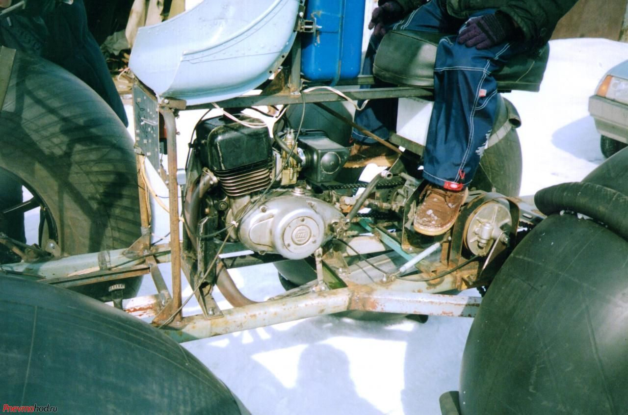

Вот как должна выглядеть правильная повозка .
Колеса бы раза в два побольше и мне другого не надо ..

Ну а редуктор вот такой:
  • Сообщений: 2639
Легкий ,трехколесник из мотоцикла .
« Ответ #36 : Декабря 01, 2019, 15:51:41 pm »
Как я понимаю , одним редуктором не обойтись .
Он понижения не дает .?
  • Сообщений: 5090
« Ответ #37 : Декабря 01, 2019, 15:53:55 pm »
  • Сообщений: 5090
« Ответ #38 : Декабря 01, 2019, 15:55:45 pm »
Понижение чуть больше двух.
  • Сообщений: 2639
« Ответ #39 : Декабря 01, 2019, 16:02:10 pm »
Это уже хорошо .
