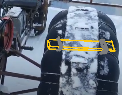

Сергей хватит сугробы месить ,задняя теперь есть ,  цепляй к ремням бруски деревянные и езжай уже рыб ловить , а то скоро глухозимье . Снегу опять насыпает , после 60 и я встану , лед осядет  вода плывуном под снегом  будет . Прям ремешки на бруске захлестывай и двумя саморезами с шайбами . Такие палочники у нас хорошо ползали и порой лучше мотособак
« Последнее редактирование: Января 12, 2022, 22:18:29 pm от МВП »

Сергей хватит сугробы месить ,задняя теперь есть , цепляй к ремню бруски деревянные и езжай уже рыба ловить , а то скоро глухозимье
